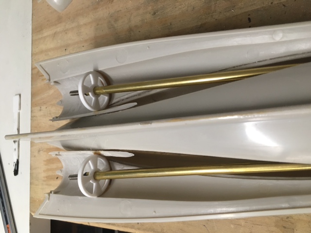

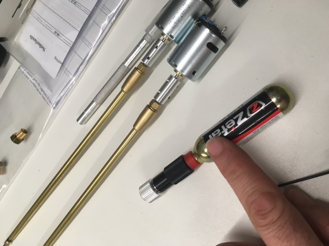

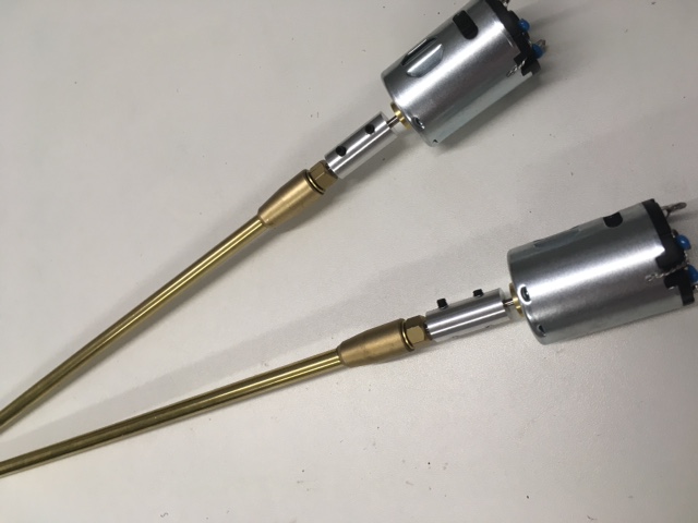

Les moteurs assembles aux arbres avec les adaptateurs.. Apres on enfile le tout..on met les helices aussi pour voir.. Aah oui ! Et voici ma capacite CO2..
SEAVIEW - Moebius
Re: SEAVIEW - Moebius

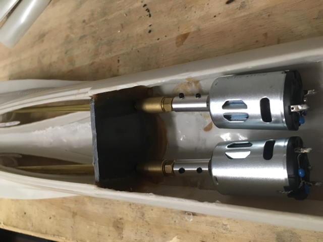

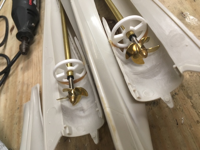

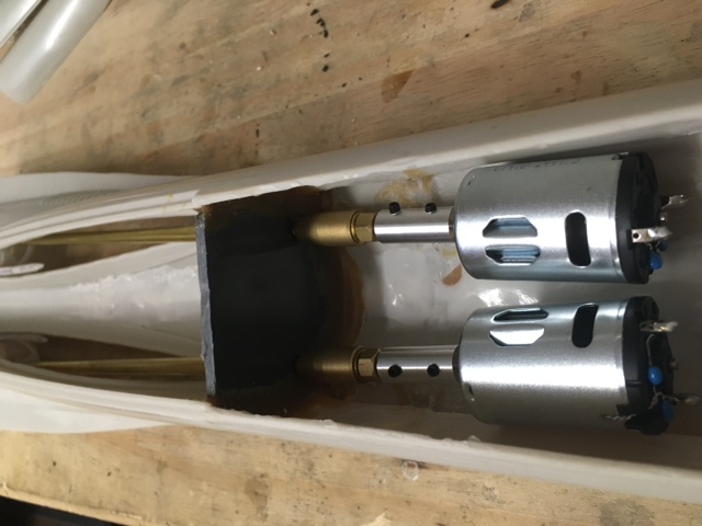

Allez maintenant on assemble, on presente tout..on perce la paroie..et on voit.....ça risque de le faire..

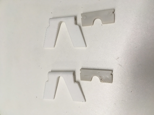

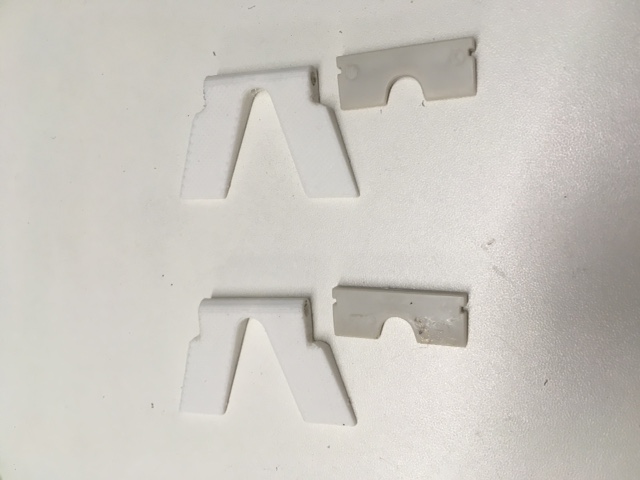

Voila pour les barres arriere..d'origine jugées un peu petites..je les ai modélisé et imprimé 3D plus longue..
Dessous celles d'origine. Au dessus celles imprimées. Ensuite..usinage des berceaux pour insertion tube guide pour l'axe des barres..

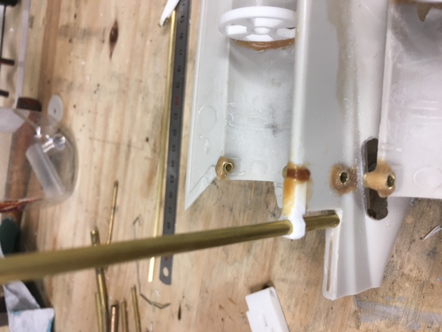

Puis decoupe du tube pour réaliser les paliers pour l'axe des barres... Punaise ! J'arrive a travailler le minuscule !

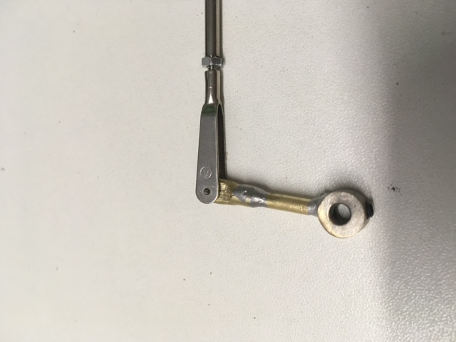

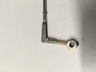

Puis confection de la tige de commande des barres arrieres..
Qui se positionnera ici pour remonter dans le corps du soum

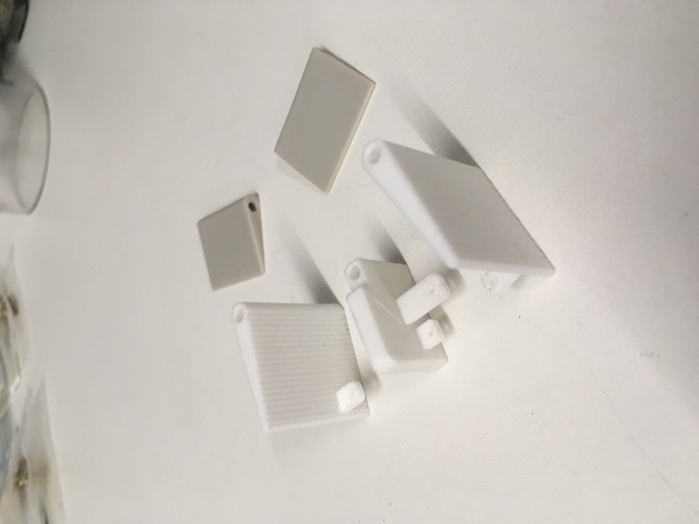

Apres reflexion du "comment faire?" Pour les gourvenes, ce sera le gouvernail central qui sera piloté et qui entrainera les 2 gouvernes laterales..par tiges et pivots.
Donc..mesure, modelisation , et impression 3D des ensembles car les existants sont un poil trop petits et surtout :non percés ..reste a decouper l'emplacement du gouvernail central, usiner pour mettre les tubes guides, les paliers..etc..

Bonjour.
Puisque tu modélises, prévoies tout de suite des gouvernails compensés au niveau des tuyères, sinon il ne va pas tourner le bouzin.
ah bon ? Mais pour quelle raison ? Avec 3 gourvernails quand meme.. :shock:j
De surcroit, quand on regarde la transformation pas le kit caswell des US, les gouvernes ne sont pas compensées ds les tuyeres et il tourne pas mal qd on voit les videos youtube..
Bon toute façon pas facile de les compenser sachant que deriiere sont imbriquées les barres de profondeur !
Tout simplement que si pas compensé, la partie du flux qui va tout droit est plus puissante que que celle déviée.
Je l'ai constaté sur le mien. Mais il n'a pas le même gabarit.
Et pour le même motif, j'ai préféré mettre mes barres de profondeur sur les ailerons (tout aussi inefficace d'ailleurs, c'est le transfert de masse qui fait tout le boulot).

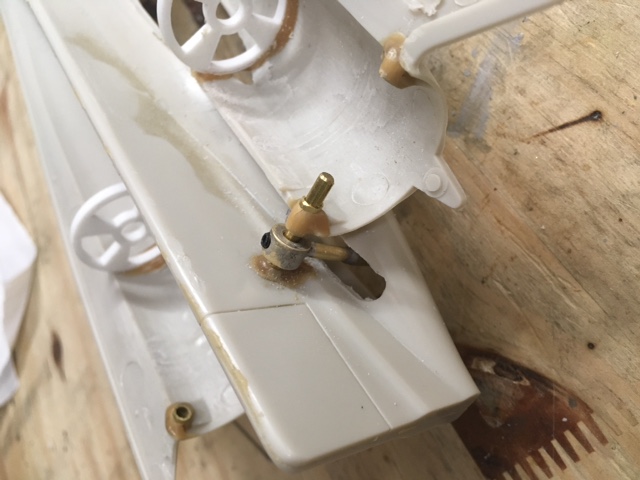

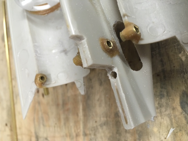

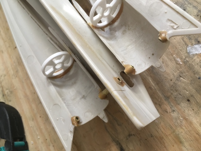

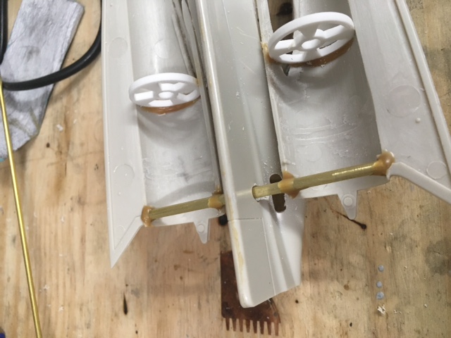

Decoupe gouvernail central fixe de la maquette pour insertion gouvernail mobile, commandé

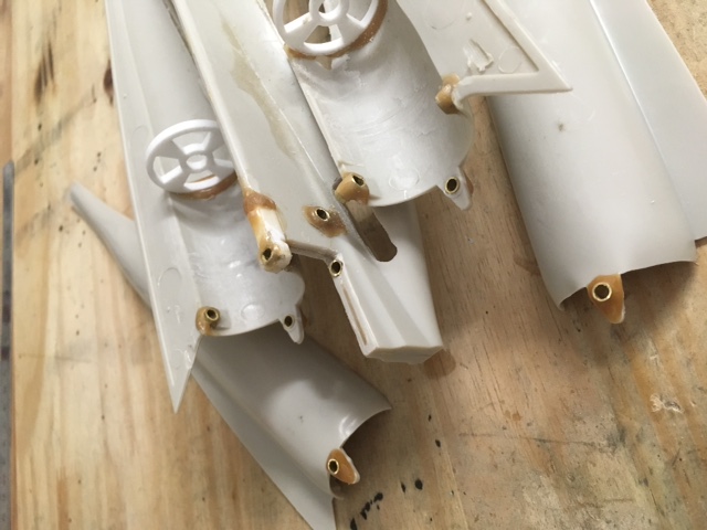

Bon et puis perçage et mise en place de tous les paliers pour tous les axes arrières..avec modelisation et impression et collage du support bas de l'axe du gouv central..

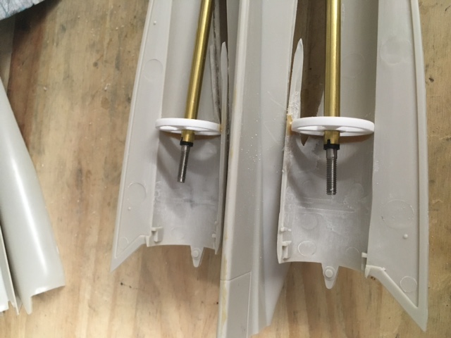

Prepa, perçage et mise en place egalement des paliers dans les 2 demis coquilles des turbines..Normalement, la, tous les paliers de la partie arriere sont en place...on va attendre maintenant, que ça seche comme il faut pour pouvoir ensuite tout poncer et retoucher correctement..
Voila..cest tout pour l'instant..
