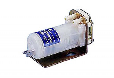

le probleme de cette pompe elle chauffe :oops: , car comme tu le vois le moteur est entierement enferme est il chauffe vite .
j en grille deux a cause de cela :evil: . la cause exact c est que le plastique chauffe ce deforme . :?:
est il coupe l alimentation entre les bornes de branchements et le moteur .
:idea: j ai ouvert le plastique devant les aerations du moteur que tu vois par transparence , et cela chauffe beaucoup moins .
et cela tiens pour le moment . :?: :?:

Patjabix a écrit :Salut,
La pompe Graupner qui existe en 6v et 12v est celle la:
J'ai cette pompe. En fait c'est une pompe de marque VDO. C'est un fournisseur automobile. J'ai trouvé cette pompe lave glace il y a plus de 25 ans dans une casse auto, pour moi elle est très bien et solide avec ses engrenage en métal!
Elle tourne toujours, sont seul défaut c'est quelle est grosse. Pour ça la Kavan est mieux.
Mais peut être que maintenant c'est fabriqué en Chine, la mienne est MADE IN GERMANY.
Ne jamais faire tourner une pompe à vide ! Même quelques secondes !

Quitte à paraître idiot : quel est le risque de la faire tourner à vide ?
Re: pompe à eau pour baxter
usure , donc moins efficace
chauffe si on insiste , puis destruction .
Alexandre GILLON
Messages : 322
Localisation : Lille
L'eau lubrifie et refroidit, ça graisse la pompe et les axes et ça empêche que le plastique ne chauffe et fonde. Je pense que c'est arrivé à plus d'un!
