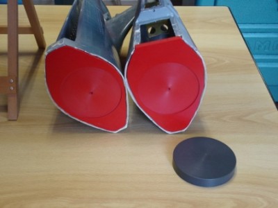

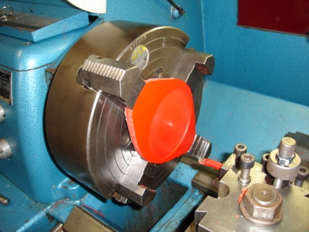

Hier soir j'ai travaillé sur les couples avant et arrières qui vont recevoir les bouchons de fermeture de la coque étanche.

Il est intéressant de voir l'utilité d'un mandrin 4 mors indépendant.
On peut voir en PVC gris un des bouchons qui va recevoir les passes coques et lun des pistons d'équilibrage.

En quelle matière sont les couples ?

Pour répondre à Patjabix, les couple sont PVC rouge.
