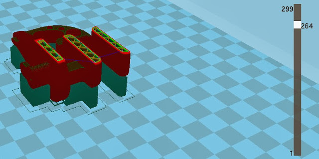

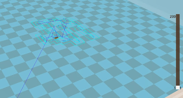

Alors voila un exemple de design que je suis en train de faire. C'est un maillon de chenille. Il est ici volontairement penché pour montré le système de béquilles.
On voie qu'à gauche il y a des paramètres. C'est eux qui permettent de gérer les béquilles en mode automatique.
J'aime pas trop ce principe. Il comporte un risque de raté important. Il faut voir si il y a beaucoup de rétractation à faire ou pas. Là, c'est souvent très aléatoire.
Je préfère, dans ma conception, prendre la marge nécessaire et lancer l'impression sur le choix de conception. Cela permet de garantir qu'une pièce structurelle et dimantionnelle respectera bien ses côtes à +- 0.5. Ce qui n'est pas si mal.
Maintenant, je dois essayer un matériaux différent. Je ne sait pas ce que sera l'utilisation de PLA/PHA par raport au PLA pur. Là c'est un mystère que le design de ma radio élucidera. La première étape, j'en parlerais dans mon sujet est de faire les deux flasques creux. Une bone dizaine d'heure seront certainement nécessaire.
