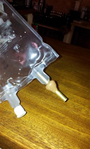

ouala !durite 4/7 que j'enfilerai dessus...une attache durite pour la bloquer et idem sur la traversée de coque que je ferai...
tiens !...au fait...j'ai bien vu qu'il fallait mettre un switch pour gerer l'arrêt de pompe "poche pleine"...mais quand est-il de la gestion "poche vide" ??? on s'en fou ? c'est dans le même registre que ma fabrication au chapitre "pifométrie" ??
c-a-d on l'arrête quand le soum est grosso modo en surface ou on se dit "elle doit être vide" ?
pas d'astuce pour l'arrêt auto en somme c'est ça ? :idea:
Re: olgestar
Poche vide, c'est moins problématique.
Mais, j'en mets quand même.
Sauf que j'utilise des contacts ILS et un ou deux aimants sur la poche.
Re: olgestar
Quand le modèle fait surface et qu'il est à sa ligne de flottaison, la poche est vide, donc pour moi c'est à vue = moins compliqué.
Re: olgestar

Pour le chargeur, de mémoire le Ultramat 14 ne fait pas de décharge.
Re: olgestar
Ok...merci a vous...par curiosité Pierre..c'est quoi contact ILS ? Ça ressemble a quoi..et tu le met ou '?..coment que ça marche donc ta detection poche vide ?
pat..tu peux m'indiquer la prog de la mx16s pour mixer les 2 moteurs de propulsion pour s'en servir de gouverne gauche droite ?..svp.. ;)
