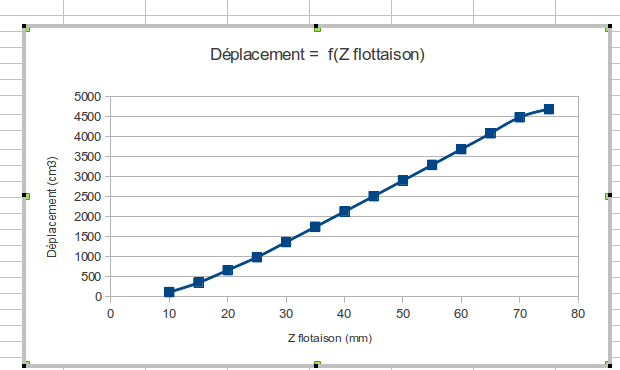

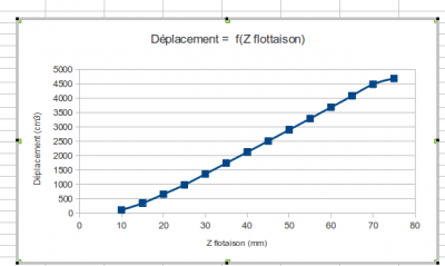

Bon j'ai fais mes calculs de déplacement avec un bon vieux tableau excel :D .
Comme quoi faut faire avec les outils que l'on maîtrise, c'est plus rapide :!:
Bon aux vues des photo de Rackam la ligne de flottaison à l'air d’être à la base du tableau arrière
soit 25 mm de tirant d'eau
J'ai fait le calcul du déplacement de la coque à différente hauteur de flottaison
voir graphique ci dessous.
dont la masse total du bateau devra faire au alentours d'un 1 kg.
Donc va falloir faire gaffe au poids :!: :!: :!:

Re: Le narval
bonjour Gagouze ,
concernant le poids : fini le modèle et après on rajoute généralement du poids pour etre dans les lignes.
dans ton cas tu pourras changer d'accu pour une capacité sup et donc un poids plus important !
allez courage
