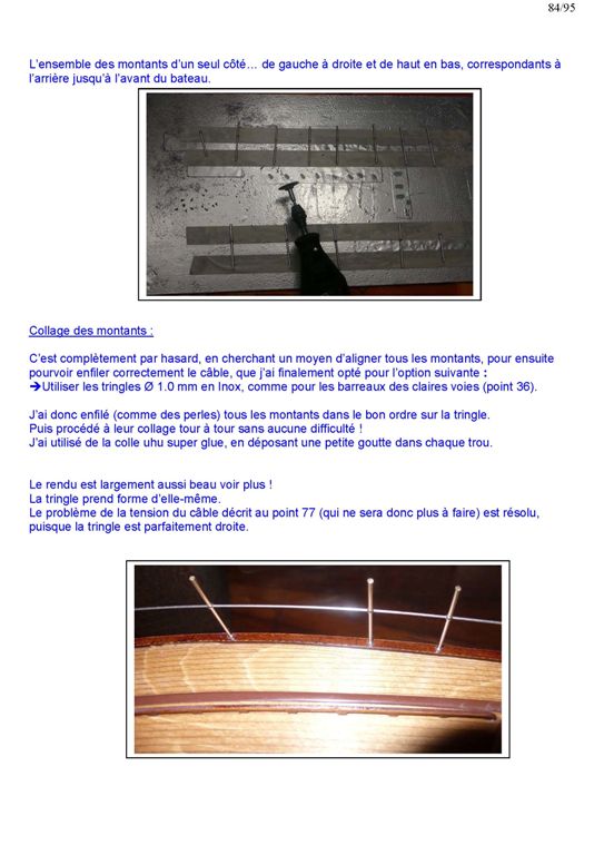

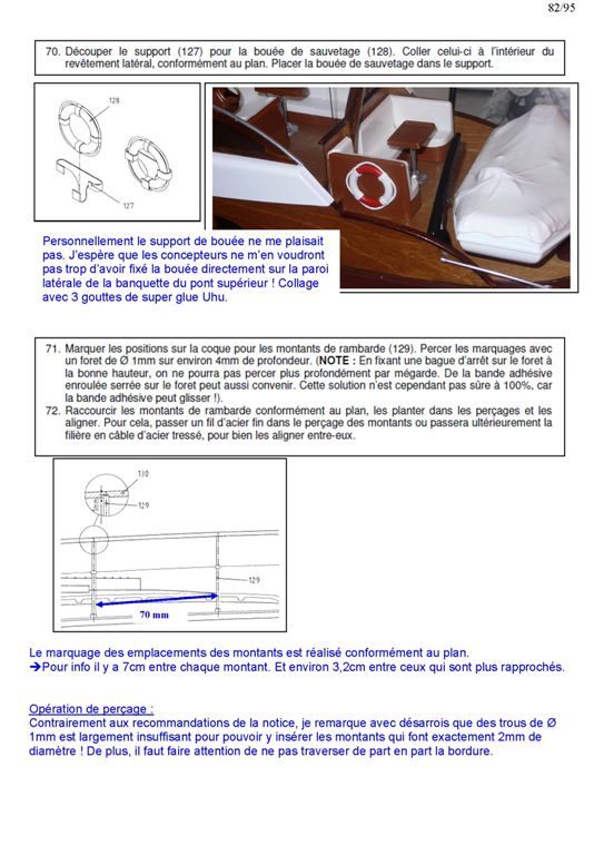

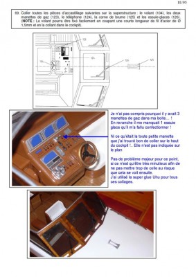

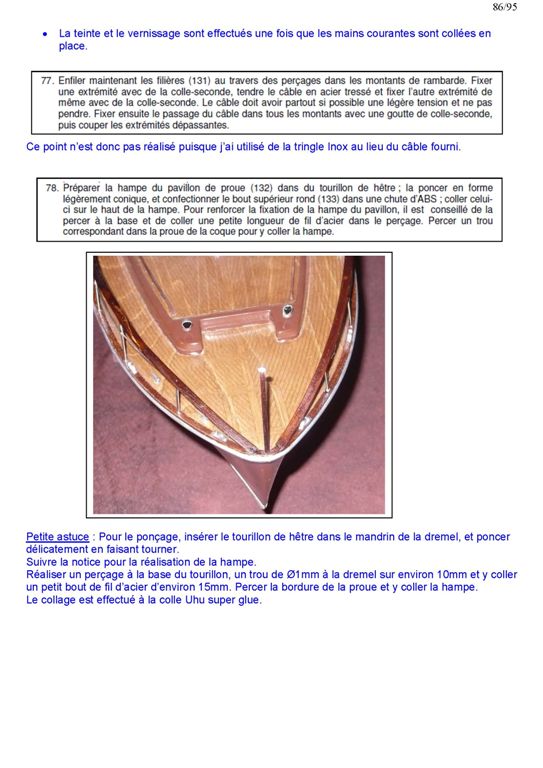

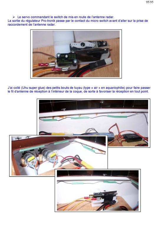

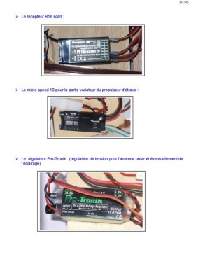

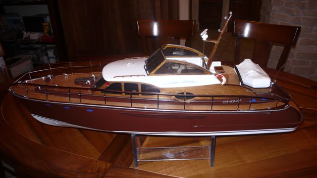

Et voilà !!...terminé...
J'espère que ça plaira à beaucoup d'entre vous .. :arrow: ceux qui aiment les photos ! :D
j'ai fais c'que j'ai pu !...

Sacré boulot :shock:

Merci de nous faire partager cette construction :Up:

WAOU ! :woow: :bave: :tirlangue: :Oo:
Alors ça, c'est une notice de montage "de compétition ! :bave: :Up: :applaudi:
Les fabricants de kits devraient en prendre de la graine ! :Up: :Up: :lol:
Et en plus, c'est un joli bateau ! :Up: :Up: ;)
Pour un modéliste "novice", pour rependre ton propre terme, chapeau bas ! :respect: :applaudi:

Ouai c'est top :Up: encore bravo Olivier , superbe construction :Up:

lol...merci a vous !!
