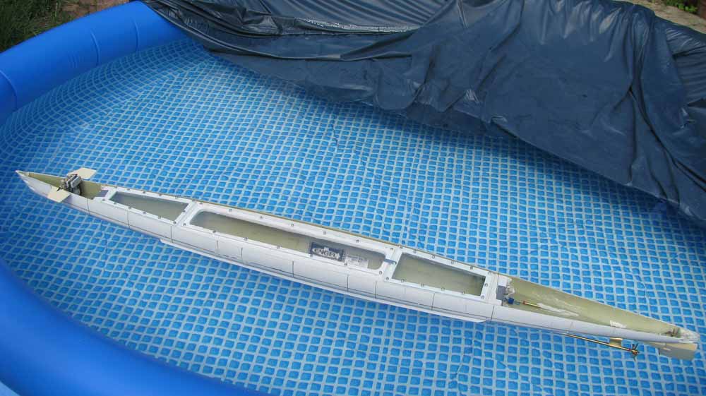

Message par dragonan9 »
bonjour
première mise a l'eau
pas de fuite !
