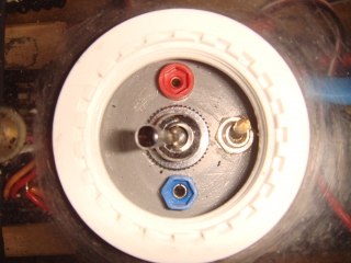

Pour faire le trou des bouchons c'est relativement facile, je fait le dessin sur un papier, je colle le papier au bon endroit sur le plexi ou autre avec une colle à papier qui se dissout à l'eau.
Ensuite il faut faire des trous en cercle avec la perceuse pour enlever le cercle du centre et on affine à la dremel et la meule en papier de verre, ça va tout seul.
Pour coller le bouchon j'utilise celle-là, c'est une cyanolicrate, le flacon jaune est un additif pour faire des congés.
De l'autre côté du bouchon je fait un congé de colle avec de l'araldite, cela fonctionne parce qu'il n'y a pas d'effort sur le bouchon.

concernant ces bouchons : ils peuvent permettent aussi la mise en marche par interupteur du sm ( voir le sm de Lucien) une photo serait bien venue

c'est un système que j'utilise depuis des années et ca fonctionne au poil :Up:
voici le mien

Merci pour les photos :Up:
simple fiable pas cher
