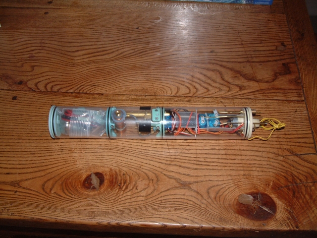

Un WTC est un cylindre etanche dans lequel est installee la partie mecanique/electronique du modele

Dans le principe, le "WTC" pour "Water Thight Cylinder" (cylindre étanche à l'eau) permet de tout installer dans un tube (étanche donc :mrgreen: ) qui à l'intérêt de pouvoir être entièrement amovible du sous-marin.
Autre technique, tu peux construire sur une sorte de "rack" technique ou tu installes ton matos et tu glisse ce rack dans un tube fixe à la coque du soum, et la fermeture se fait (par exemple) avec ces anneaux à baïonnette.
Exemples simples de ce que j'appelle un "rack" sur mon site http://www.miniflotte.net" onclick="window.open(this.href);return false;: le SeaWolf Robbe et le Galathée.
Il y a sur ce forum pas mal d'autres exemples de "racks" et de WTC. Aurélin Doux d'ADX Models produit de superbes WTC, voit son site: http://www.adx-models.fr/" onclick="window.open(this.href);return false;
