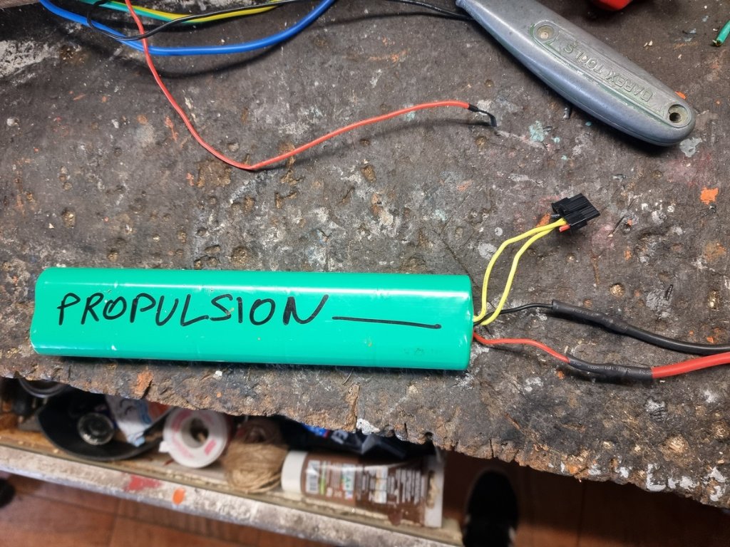

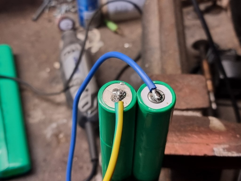

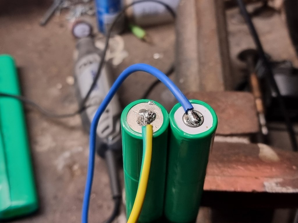

J'ai reçu les fiches Tamiya, donc modification des accus Ali d'aspirateur pour supprimer les fils qui servent à rien.
Dépiautage de l'ensemble, nouveaux câbles de plus grosse section, soudure et remontage de l'ensemble...........

Le tout prêt à remonter............
Messages : 7020
Re: Refonte totale de mon U977... Rebelotte 10 ans plus tard page 7...
Bon, on va rien dire mais le fil de masse jaune et vert n'est pas réglementaire. :mrgreen: :o :) :D

Ah oui, bien vue Teba :lol: c’est pour eliminer l’ēlectricité statique,une fois hors de l’eau , comme les tresses sur les voitures? A une ėpoque !!!
