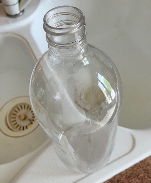

Perso j’ai découvert qu’il existait des flacons de 1 litre en plastique,qui pourrait bien convenir,avec une pompe ?
J’ai lu sur un post,que c’était le volume maxi pour nos SM.
Encore merci pour les conseils,bonne journée
Re: Reprise totale de mon Alfa
J'ai redressé la photo.
Il faut voir d'abord si le flacon en plastique rentre dans ton modèle.
Pour le ballast on verras mais je pense que tu n'auras peut être pas besoin de 1L, ce sera plus près de 500 ml, mais je ne connais pas ton sous-marin, le dessus doit être le plus fin possible.

Merci,pour le redressement photo,j’ai un peut zappé avant l’envoie…. Pour a bouteille ? Oui elle rentre,500 Mll c’est a peut près ce que fait mon ballast ADX piston avec pompe , mais il m’est impossible de l’avancer ou reculer ? Ce que je e comprends pas ? C,est que le club de Wissoux avait les mêmes SM à Meaux ,avec un ballast plus petit,fonctionnant au gaz, et ça marchait? Ou lors j’ai raté quelques choses,lors de ma réalisation ? Bon pour l’equilibrage peut être mis du lest un peut haut et lourd, et en plus complettement oublié pesé .je pense que la partie emmergée me semble pas d’un poids excessif, Je regarderais .En tout cas cest trës sympa de prendre du temps rēpondre a mes nombreuses questions :Up:
