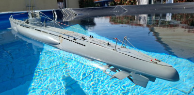

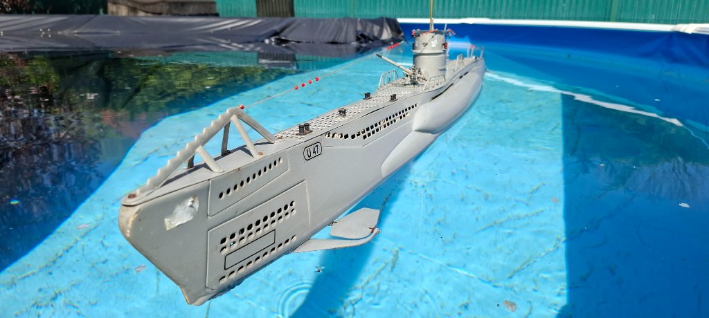

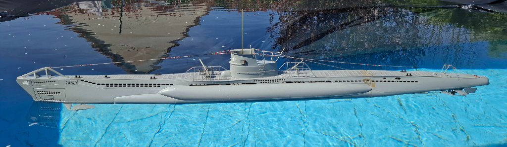

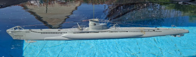

Voilà le type de sous-marin que j'ai récupéré
Messages : 362
Re: Steeve du 76
OK,superbe modéle ,mais il est equipé pour plonger ? Si oui serait bien avoir des photos intèrieur ( equipement ) serait plus facile aider? Si besoin :)

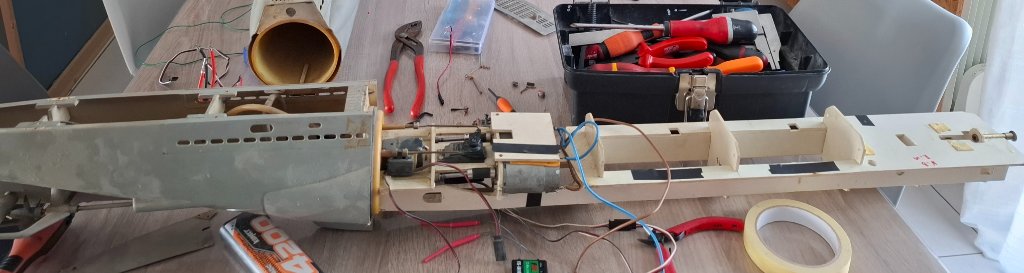

Voici l'intérieur pour le moment j'ai que c'était photo
Mais je pense qu'il me manque pas mal de choses à l'intérieur
Les servos fonctionne et les moteur fonctionnent également .
les soufflets de tringlerie sont complètement hs.
Messages : 362
Re: Steeve du 76
Alors pour répondre a vos interrogations,pour les sofflets voir le lien ci dessous,
https://www.tecnimodel.com/tringlerie/6 ... lerie.html
Ensuite ,le plus simple sera d’utiliser une poche médicale ( Baxter,sérum physiologique ) chez votre pharmacien ,ou si connaissnces en milieu hospitalier ,pour le volume ? Regarder les nombreux post sur çe type de Soum sur le forum.
Vous allez ėgalement avoir besoin d`une pompe réversible ( a engrenage,ou perilstatique ? ) pour remplir et vider le ballast,un systéme «  presse durite » pour fermé l’arrivée d’eau,cela est assez facile a rėaliser avec un servo ,sauf dans le cas d’une pompe perilstatique ? Un ou deux ECS pour les moteurs de populsions ,bien sur un RX en 41 Hz mini 6 canaux ( e 2.4 Ghz ne fonctionne pas sous l’eau ) je n’ai pas bien vue sur les photos,ni fait attention ? J’avoue ?Mais il vous faut ėgalement des compartiments ētanches,pour tout loger, du plomb aussi pour l’équilibrage et la pesée? Mais cela est la phase finae et moins facile en fin de construction.Voila dėjà pas mal d’explications :D

Oublié,sauf erreur de ma part et de mes souvenirs ? Les deux compartiments rectangulaire ,au centre,etaient rėservés aux accus,d’origine Nicd, prévoir accus Nimh , 7,2 volts ou 12 volts au choix , adapter l’ensemble de l'électronique en correspondance avec la tension choisie,vous trouverez également les deux joints toriques du tube,chez Tecnimodel,car je pense qu’il sera nėcėssaire de tous les remplacer? Par securitē :Up:
