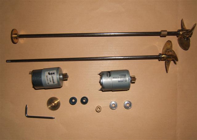

Pour vous une photo des pièces contituantes de mes lignes d'arbre
en noir les 2 joints à lèvre .
SUBTUBE
