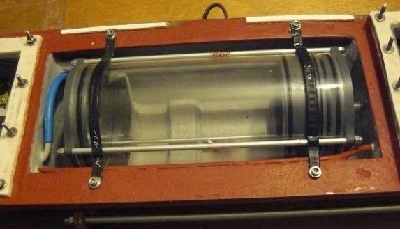

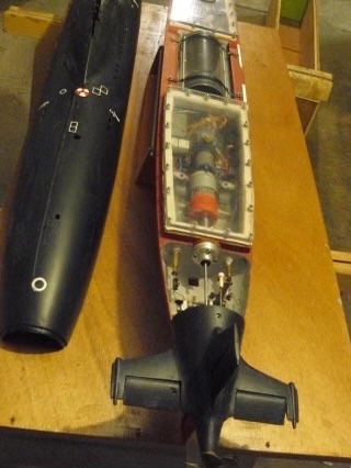

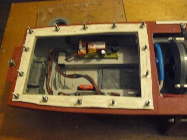

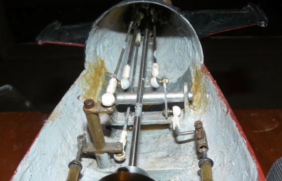

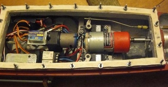

Bonjour a tous ? Depuis un moment,j’aie envie de remmettre mon sous marin en service,terminer mise au point :o c’est un type Alfa ( 1/72 ) après abandon depuis plusieurs années :o seulement j’aurais bien aimé avoir quelques avis ?en effet j’envisage une refonte totale de l’intèrieur,je vais donc joindre quelques photos de l’existant, pour conseils ėventuels ?vous en remerçiant par avance
Compartiment batterie ( avant )
Ballast piston ADX : ( 750 ml environ )
Compartiment technique:
Radio,moteur propulsion,servos cde des barres :

Tringlerie de cde.des barres
Vue d’ensemble depuis l’arriere

Si ton soum est étanche et fiable, pas vraiment d'intérêt de faire une grosse refonte.
Je verrais plutôt une modernisation de l'électronique pour passer sur des batteries Li-Ion et un brushless à le propulsion.
Messages : 364
Re: Question sous marin Alpha
Bonjour et merci pour la réponse :Up: il est vrai que me pose certainement beaucoup trop de questions :shock: effectivement c’est surtout le compartiment arrière, que j'aimerais bien reprendre ? OK pour le moteur,mais n’y connait rien dans ce type matèriel,compris variateur ? Et puis aussi poblème de place ( diamètre )la tappe n’est pas loin ? Pour les accus j’y avais aussi songé? Suite récupe pack sur une trotinette ( éléments 18650 de 2000 Mah de mémoire 24 volts 7 Ah )je ne suit pas certain non plus que le ballast soit bien au C G ? Mais hormis son remplacement ( baxter ) mais comme tu le dit ? Peut être se limiter a lessentiel,en tout cas,merci prendre du temps pour me rèpondre :D
