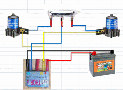

BJR La solution que j ai adopté depuis longtemps pour remplacer mes boites a relais fabrication om , est d' utiliser un variateur tout petit et simple des THOR19 qui font 4 amp (et 19 roros ) ou les autres , pour la puissance il suffit de régler la course sur la mémoire radio ; c est ce que j ai sur mon petit dernier . Bon courage je remonte a la surface by .

Bonjour Sisus
Merci pour la réponse, mais je n'ai pas tout compris
boites a relais fabrication om ?
THOR19 : Google ne m'a pas beaucoup aidé sur ce coup là... C'est un variateur ?
Pour la puissance, régler la course sur la mémoire radio ?
De mon côté l'idée est sur une même voie de piloter 2 moteurs de pompe. Est-ce que ta solution pourrait faire cela ?

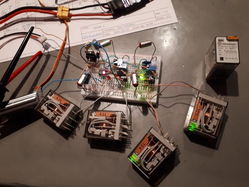

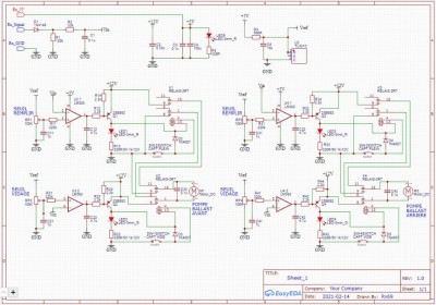

Le projet ne s'est pas perdu, il mûrit
Je me suis inspiré d'un schéma trouvé sur un site allemand (merci à lui)
https://translate.google.com/translate? ... elektronik
et j'ai sorti ce schéma Une plaque à trous et un proto Ca marche pas trop mal. encore quelques ajustements à faire, mais je tiens le bon bout.
J'ai utilisé un site http://easyeda.com pour faire le schéma et en ce moment, je fais le routage pour faire fabriquer le CI.
Après je ferai l'interrupteur M/A magnétique
