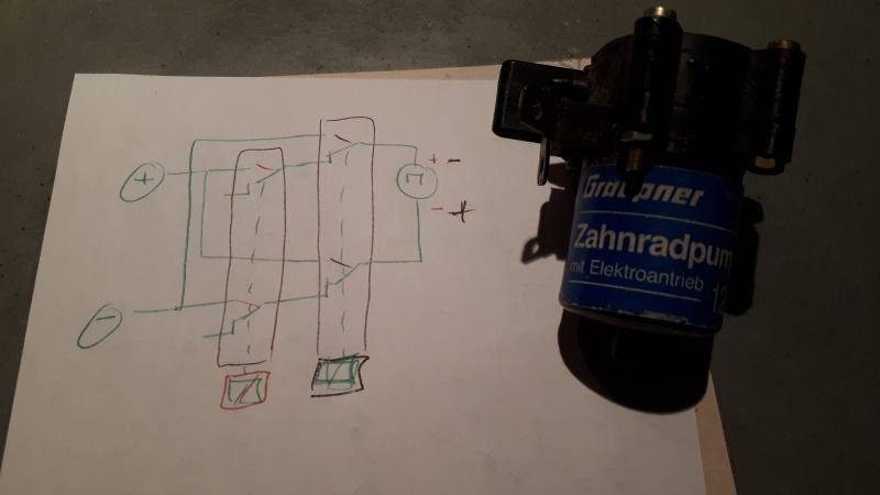

Le switch CARSON avec les frais de port est à quasi 50€ (=35 + 15FdP)+ ensuite le relayage... (voir photo)
Est-ce que qqun connaît des circuits, schémas ou kits qui intégreraient directement des relais/transistors (de puissance, je crois maxi 2A/12V) qui pourraient faire ces fonctions ?

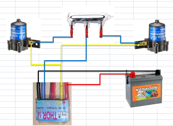

BJR La solution que j ai adopté depuis longtemps pour remplacer mes boites a relais fabrication om , est d' utiliser un variateur tout petit et simple des THOR19 qui font 4 amp (et 19 roros ) ou les autres , pour la puissance il suffit de régler la course sur la mémoire radio ; c est ce que j ai sur mon petit dernier . Bon courage je remonte a la surface by .

papy94
Messages : 654
Re: Pilotage 2 pompes sur 1 voie
Message par papy94 »
salut
les variateurs de Sisus + un contact mercure, cela peux fonctionner
et tu insères tes contacts ballast pleins entre le moteur et le contact mercure

Merci pour les idées, mais quelques questions :
Le capteur à mercure : lorsque le soum plonge, il faut qu'il s'incline et que les ballasts se remplissent (éventuellement, l'avant un peu avant l'arrière), mais le capteur va toujours chercher à compenser l'inclinaison...
Il faudrait "inhiber" son action lorsque les barres sont à l'horizontal, et encore, pas tout à fait : au début on incline les barres, le soum plonge, on remet les barres dans le sens du soum, et arrivé à la prof souhaitée, on redresse à l'horizontal et là, il faudrait équilibrer.... Pas évident à faire comprendre au soum !!! A moins de prévoir une voie pour cela par ex, mais là je ne vois pas d'autres solutions :Oo:

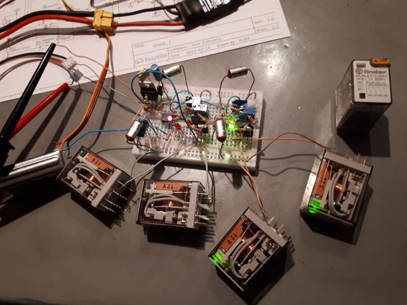

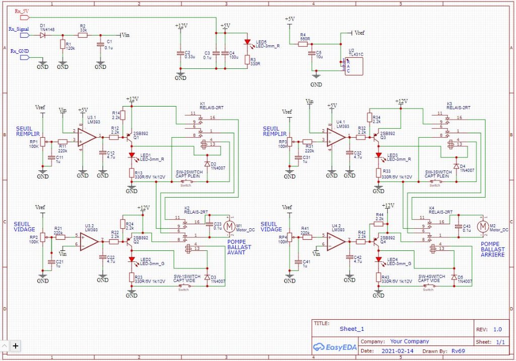

Le projet ne s'est pas perdu, il mûrit
Je me suis inspiré d'un schéma trouvé sur un site allemand (merci à lui)
https://translate.google.com/translate? ... elektronik
et j'ai sorti ce schéma
Une plaque à trous et un proto
Ca marche pas trop mal. encore quelques ajustements à faire, mais je tiens le bon bout.
J'ai utilisé un site http://easyeda.com pour faire le schéma et en ce moment, je fais le routage pour faire fabriquer le CI.
Après je ferai l'interrupteur M/A magnétique
