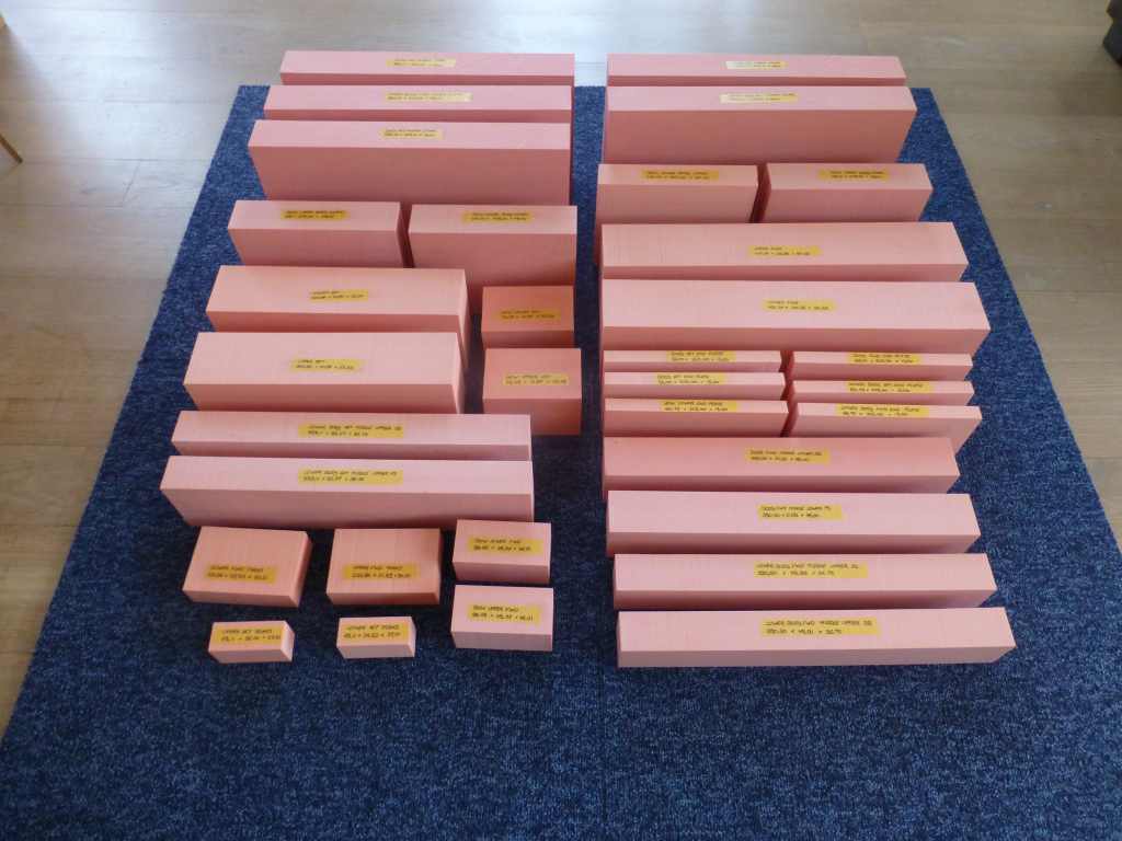

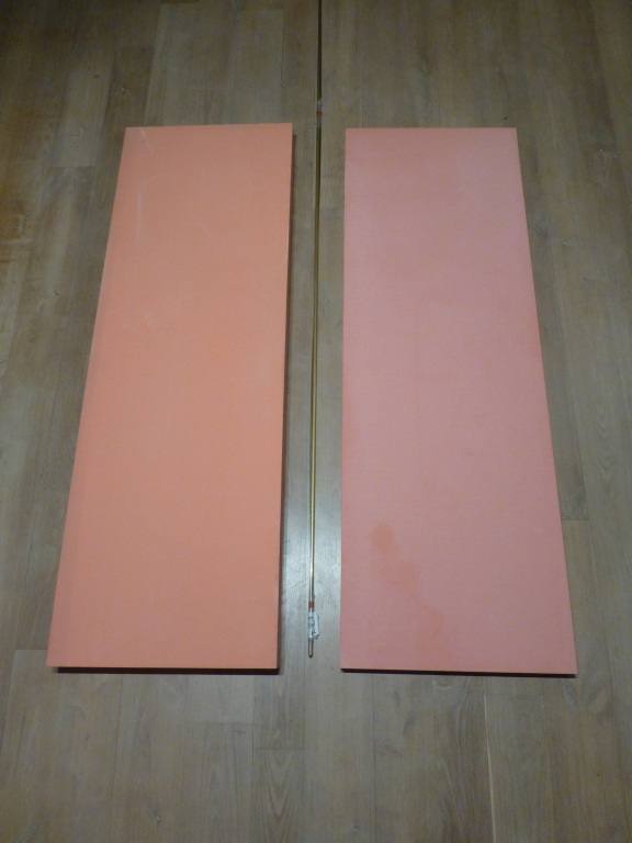

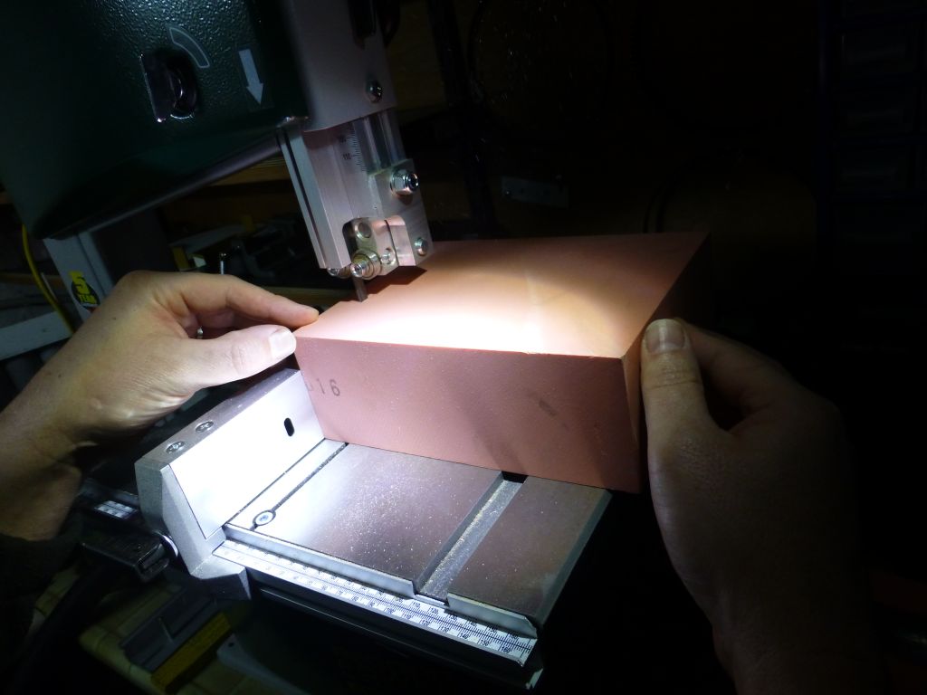

J'utilise des panneaux polyuréthane pour fabriquer des pièces originales à partir desquelles les moules seront fabriqués ultérieurement.
Les panneaux PUR ont été sciés dans les pièces nécessaires et étiquetés afin que je puisse voir qui est qui après.

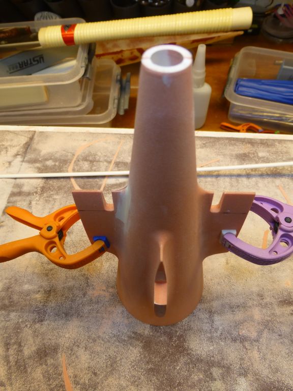

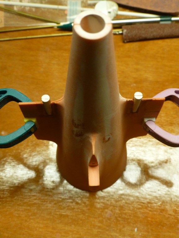

En raison de la forme, je veux éventuellement couler la poupe en PU.
Pour cela, j'ai besoin de l'original et d'un moule. Le moule consistera en une coque en silicone soutenue par une coque en panneau PUR.
Le matériel pour les différentes parties.
Les parties moulues de la poupe

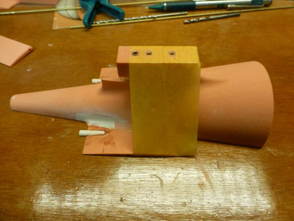

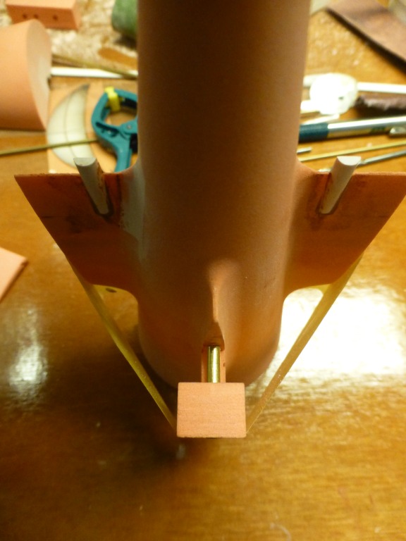

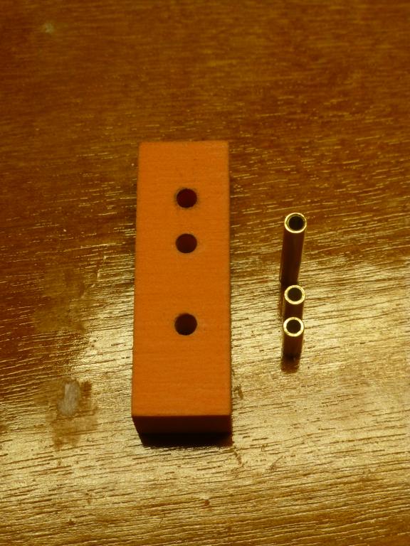

Je n'étais pas satisfait des arbres d'hélice auxiliaire, alors je les ai refait
Les trous pour la mèche de safran ont également été ajustés au moyen d’un gabarit de forage.
