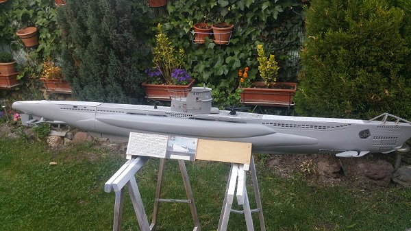

J'ai acheté sur le boncoin un U47 en état moyen et un peu modifié.
La déco est à reprendre....des traces de rouilles pas top ont été recouverte avec une peinture grise ...à l'eau!
La peinture d'époque (je respecte car cette personne est décédée) a été faite au pinceau et ne me satisfait pas.
Je voudrai reponcer tout ça et le repeindre avec des bombes de qualité et obtenir ensuite une finition mate ou satinée avec un vernis compatible.
Pour le moment, je ne sais pas encore quelles couleurs, ni si je vais investir dans les kit de conversions détaillées que l'on trouve sur eBay.

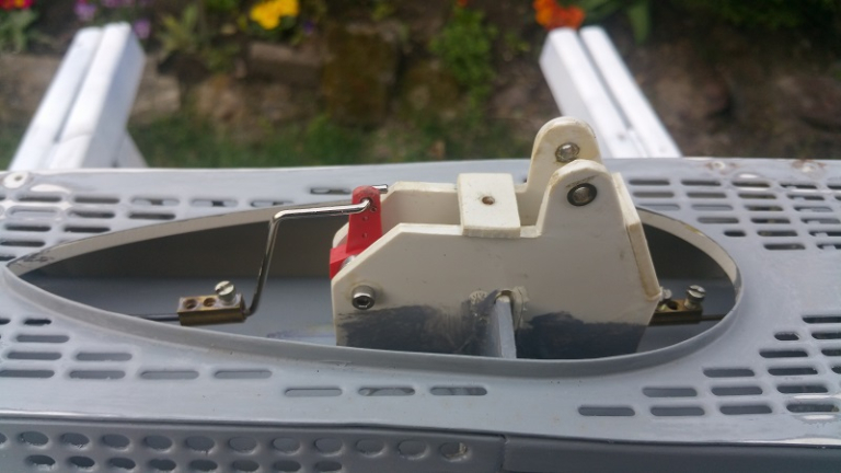

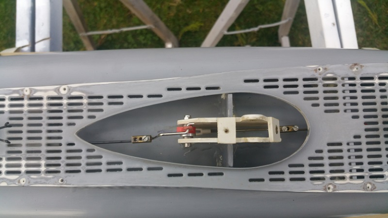

La commande des barres avants a aussi été (mal) modifiée:
La commande d'origine à disparue et a été remplacée par un renvoi par tringle de la commande des barres arrières;
Malheureusement, c'est l'inversion d'angle n'est pas respectée! Les 2 barres s'inclinent dans le même sens.
Il faudrait installer un renvoi à 90° dans le support d'origine sous le kiosque

Volcan-Max a écrit :Reste aussi à transformer la commande des barres avant avec un renvoi sous le kiosque.
Tu as quelque chose à ce sujet?
Comme je suppose que l'avant de ton U-47 n'est pas démontable, tu n'as pas vraiment d'autre solution que celle que tu envisage, si ce n'est d'installer un servo supplémentaire pour actionner ce renvoi indépendamment des barres arrière ; mais même ça, ce n'est pas évident compte tenu du manque de place à l'arrière !
Sur mes deux U-boats, j'ai utilisé deux systèmes différents et, à l'usage, je trouve que celui que j'ai installé sur le U-47 est le plus performant car il y a très peu de jeu.
Voici une photo de l'avant que j'ai conservé démontable du tronçon principal de la coque ; on voit le bouchon avec au centre, la vis de fermeture. A côté, on a deux tubes en laiton qui guident deux tiges reliées à l’extérieur au palonnier des barres avant. Sur le rack technique, on a un servo qui entraine deux cônes, guidés dans des tubes, qui viennent se positionner pile poil en face lorsqu'on ferme le sous-marin. Je n'ai pas de photos de rack sous la main, mais je te montrerai plus tard. :

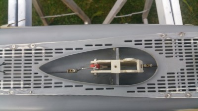

La commande inversée des barres avants est réalisé

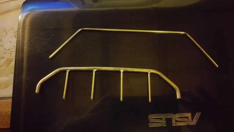

Des essais de rambardes en laiton:
En tube 4mm et montant de 2mm
ou
En tube de 2mm et montant de 1mm
VOTRE AVIS?????

Volcan-Max a écrit :Des essais de rambardes en laiton:
ou
VOTRE AVIS?????
A mon avis, il vaudrait mieux faire les chandeliers en tube de 2mm et les rambardes en tige de 1mm, ce qui me semble plus "logique" ! ;)

Jacky-Soum a écrit :A mon avis, il vaudrait mieux faire les chandeliers en tube de 2mm et les rambardes en tige de 1mm, ce qui me semble plus "logique" ! ;)
Je recherche sur le net un maximum d'image et il me semblait que contrairement au bateau classique, les rambardes de sous-marins avaient la main courante au moins aussi grosse que les chandeliers
