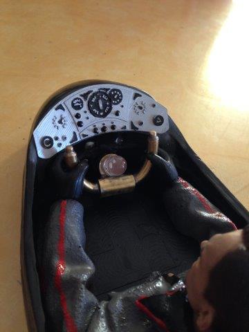

puis me suis amusé (oui c'est mieux que de dire que je me suis vraiment pris la tête !) pour modéliser le tableau de bord comme a l'identique selon le film ...je vous dit pas le nombre d'arrêt sur image qu'il a fallu faire...
ensuite...lancement impression 3D...
bon...plusieurs details n'ont pas été imprimé etant donné la "petitesse" du truc...
mais enfin c'est quand meme pas mal....
un petit coup de peinture au pinceau...avec mes gros doigts...
et mise en place dans le cockpit.. on voit bien le relief des inter et des cadran quand même...

Alors là...bravo, quel réalisme, beau travail, c'est super.

la phase de thermoformage....qui avait été faite en parralele....
procédé habituel avec la boite/aspi !...
sauf que j'ai...moulé le master bois, puis recoulé le master en platre pour pouvoir le poncer finement et avoir une qualité exeptionnelle pour la verriere... comme j'ai installé 2 ou 3 led dans le cockpit...et que je voulais egalement ce dernier étanche à 100%...une fois terminé, tout à été assemblé par silicone et l'elec reliée sur une prise DB 9... A ce jour le cockpit est vraiment trés étanche..pas une once de buée...
il joue donc le role de flotteur supérieur du soum..
voila pour aujourd'hui !!!...c'etait : Le cockpit !
