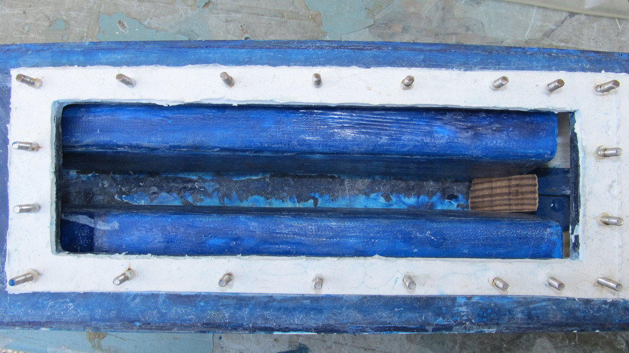

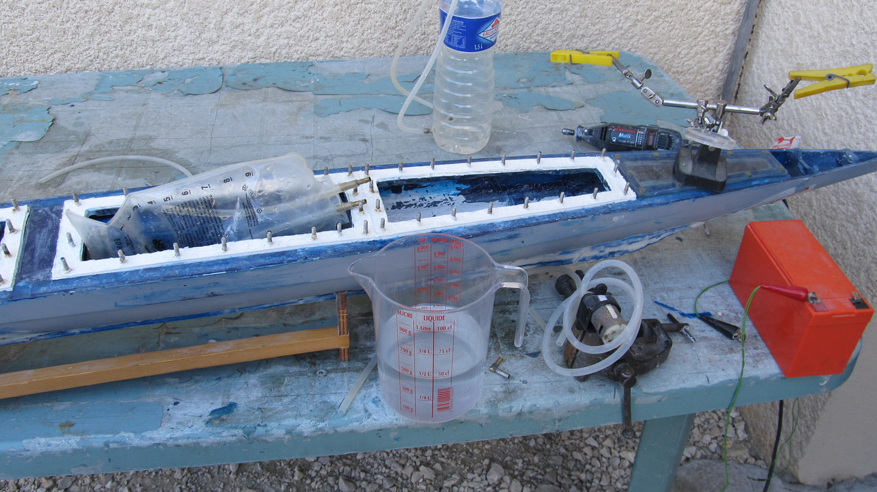

Pour l'instant, je ne suis pas tenté par le gaz, je garde cette option en dernier recours, je continue mes essais avec deux ballasts rigides avec accès à l'air libre qui doivent immerger le modèle jusqu'à la base du kiosque, et la plongée se termine avec une poche.
Je fait de gros travaux car les ballasts n'était pas bien centrés, j'ai fait beaucoup d'essais aussi avec d'autres ballasts, il me reste encore un modèle à tester.
Sur le papier, la contenance de mes ballasts est correcte, c'est la place qui me manque et je jongle avec l'emplacement du matériel.

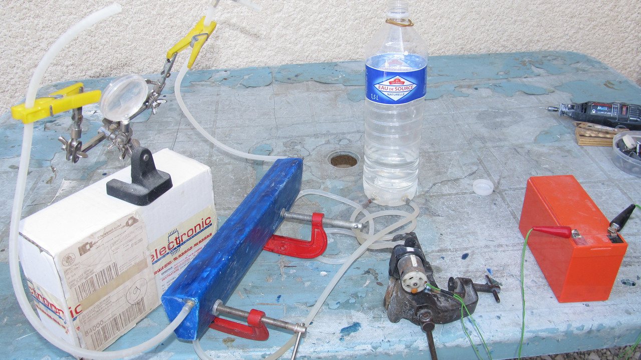

test de contenance et détection de fuites éventuelles.
La contenance est indiquée sur le récipient.
Les ballasts rigides en place.

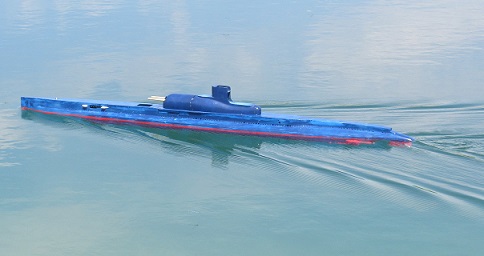

Bon, Patrice vient de m'y faire penser, c'est vrai que je n'ai pas actualisé ce sujet.
Je n'ai pas grand chose à montrer, mais mon Surcouf à fait sa première navigation il y a peu, et je suis satisfait.

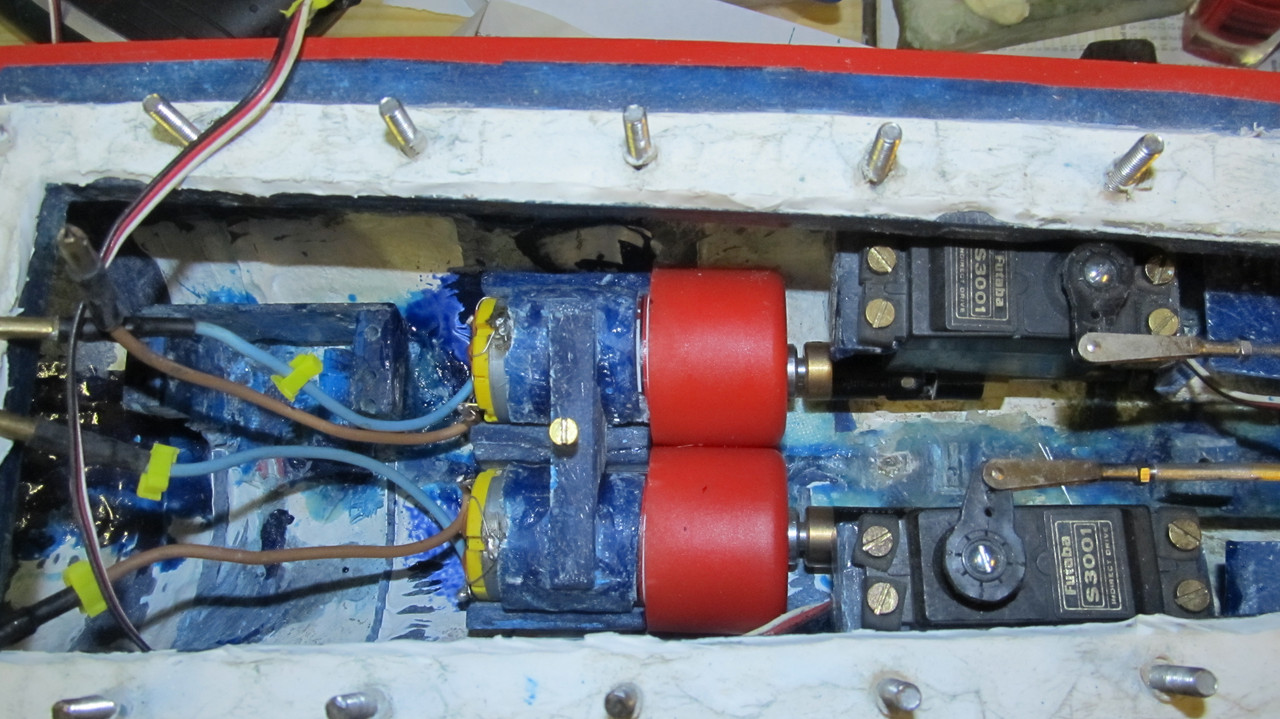

En Janvier j'avais changé les moteurs, j'avais installé deux moteurs "MFA 950D réductés 2,5/1" de chez "Tecnimodel", j'attendais les beaux jours et une occasion pour tester la navigation, voila qui est fait.
La vidéo est de Gilles, merci à lui.
Imagepicture upload
