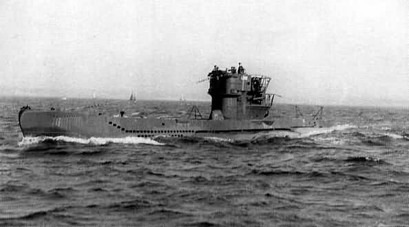

Bonjour , je vois la ligne de flottaison n'est pas correct
elle doit être à raz des portes de tube , le premier du haut
normalement l'ancre n'est pas dans l'eau ..
Re: U47 DE ROBBE POUR LES NULS
J'ai trouvé une photo du type VII préféré de notre ami Jacky: Le laubie...
Ca vaut que ce ça vaut mais l'ancre à l'air d'être bien proche de l'eau si ce n'est à moitié...
Salut Ironman !
Bon, pas de panique !!! Il y a une explication à tout !!
La ligne que tu as pris en compte est celle imposée par ROBBE pour obtenir une plongée dynamique avec beaucoup, mais vraiment beaucoup d'énergie !!!
Elle est un peu au dessus de la ligne de flottaison réelle en surcharge !!
Lorsqu'on ne matérialise pas précisément la ligne de flottaison, c'est à dire qu'on a juste une couleur pour les œuvres vives et une autre pour les œuvres mortes, comme dans ton cas, il est logique de la positionner au niveau maxi possible, qui correspond à la flottaison dite "en surcharge".
C'était celle des départs en mission avec les pleins de carburant, de vivres, de munitions.....
Et n'oublions pas que les U-BOATS étaient repeint entre chaque mission, ce qui pouvait produire des nuances !!
Même Jean-Luc, qui te dit que ta ligne de flottaison est trop haute, a tracé la sienne à peine plus bas, en appliquant ce que je viens d'écrire !!
La preuve ici : viewtopic.php?f=6&t=1148&start=10#p19452
Mais on ne va pas polémiquer pour ça !!
Et je viens de voir que nos amis Pablo et Papy94 vont dans le même sens en prenant comme exemple le LAUBIE, entre autre !!
Donc, pour conclure, tu la positionne environ 5mm plus bas, c'est à dire que l'ancre est légèrement immergée et le tour est joué !!
Cordialement de jacky-Soum
