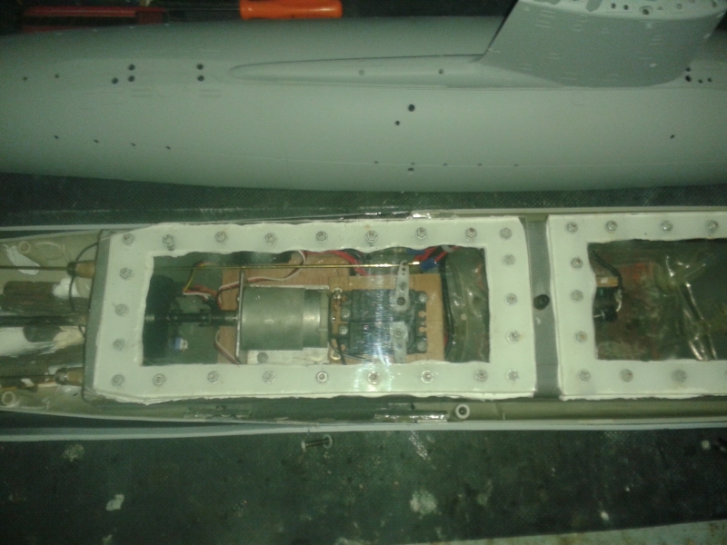

voici mon skypjack si sa peut donner des idées:

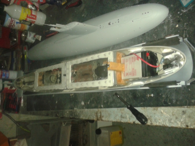

bonjour,

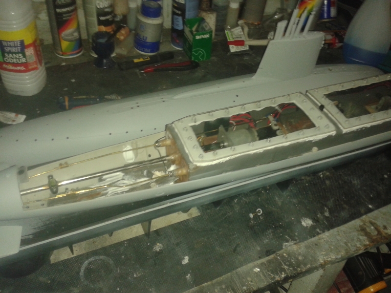

j'ai conçu mon soum avec un caisson étanche,réalisé avec tube PVC que j'ai thermoformé au décapeur thermique pour lui donner sa forme avec a chaque bouts des bouchons découpés dans du ctp est collé a la stabilit le tout recouvert de résine,ensuite découpe des trappes et collages des vis a la stabilit,technique du silicone au produit vaisselle après séchage boulonnage des plaques plexi.

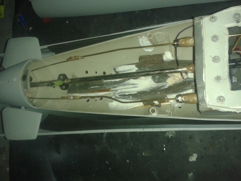

Pour le reste un étambot classique avec graisseur. Les gouvernes de profondeurs ont été supprimées de la coque originel et réalisées en CTP.
En ce qui concerne l'électronique rien de plus simple et surtout économique:
1 radio 4 voies 41mhz
2 servos
1 pompe type kavan 12v
1 variateur navy 15r pour la propulsion
1 variateur navy 15 r pour la pompe
1 microswich et 1 diode
1 baxter 500 ml
1 moteur mfa format 540 faible rotation
1 batterie 6v 4 A
Pour la mécanique:
1 cardan graupner (moteur en prise directe)
tige laiton 2 mm pour les commandes
2 presses étoupes
En navigation je dirai rien a dire pas besoin de presse durite, presque pas besoin de toucher aux gouvernes un lageregler servirai juste pour un confort de pilotage optimum.Rien a voir avec mon seawolf statique qui marsouine sans arret. De plus avec la capacité du Baxter cela me donne une bonne partie immergée en immerssion . Capacité batterie environ 2 heures rien d plus confortable.
Pour info 300 euro max pour réaliser un soum qui marche a la perfection bien sur avec une radio d'occas, la radio est une focus 4 fm acheté 20 euro sur le coincoin
Touts l'équipement viens de chez mon revendeur préféré TECNIMODEL
si d'autres questions n'hésitez pas.

Très bien d avoir réussi a mécaniser une maquette d autant plus qu on trouve sur le marché de grandes maquettes ex type IX 90 cm
système à trappes:simple efficace :Up:
bien que la réalisation ne soit pas homogène: emplois ctp resine pvc ...je crois qu elle ne sera pas éphémère
je ne partage pas ton avis sur la commande de la pompe En cas de manque de réception ton balast ne se vidangera pas :perte de ton sm
il aurait mieux valu employer un bts ou un servo came avec un fail-save
l emplois de variateur de vitesse sur pompe est une bonne option dans le cas d adjonction de balast équilibrage (souplesse de remplissage et vidange)
http://www.tecnimodel.com/modules-elect ... t-bts.html
ou
servo came avec http://www.tecnimodel.com/modules-elect ... -t105.html
cablage.......... ici http://www.miniflotte.net/divers/techni ... mmande.htm
pour le surplus conception etanchéité thermophormage........ :applaudi:
A+ Léo :Oo:

C'est sur que le montage de la pompe est simple mais le fail save est qu'il n'y a pas de presse durite et la pompe a engrennage a un léger débit de fuite. Essayer a 2 m de profondeur ballast plein 30 minute pour remonter.il est sur que c'est long mais il finit par remonter :D . De plus pour mon utilisation je ne fait que des plongées périscopique car le bassin ou j'évolue est plutot très trouble.

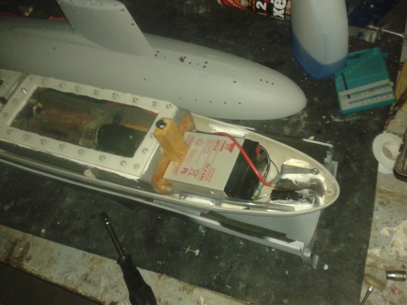

Dis moi juste une petite question, la batterie , elle baigne dans la flotte? Ok c'est un modèle étanche mais pour les connections électriques ??

Re: skypjack caisson étanche
Bonsoir.
Même constat que Morisse.
Mais si ça marche.
Je rajouterai que les tringles des gouvernes devraient être mieux guidées.
A mon avis, tel que je le vois, il doit y avoir de la torsion sous l'effort.

Pepe13 a écrit :Bonsoir submarine,
Pas mal du tout ton soum !! c'est vrai que cela donne des idées... :Up:
Pas de problème pour les connectiques juste besoin de m' etre un peu de graisse avant chaque navigation
