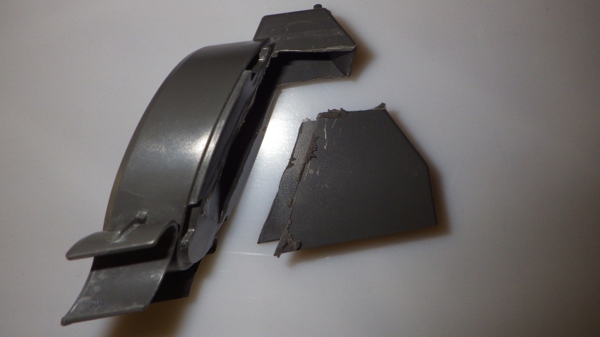

Début des travaux :
Démontage
Ensuite : Ablation du ballast d'origine
Le poste de pilotage est trop triste :
On va mettre un peu de couleur :
Les pilotes on maintenant l'air d'être occupés aux commandes :
Voilà...
Contrairement à Philippe qui a fait un compartiment étanche indépendant et amovible, moi je vais rendre la partie arrière étanche pour y installer l'équipement, radio, vario, accus...
La suite plus tard...

bien mon Gégé , par contre il existe un joint entre le poste de pilotage et la partie noire que tu as coupé.
très bonne ton idée de deco , je pense que je vais tout décoller pour faire pareil !!

Je n'ai pas coupé le joint, je l'ai juste démonté le temps des modifications et remonté ensuite.

pour le fameux joint , je pense qu'il serai bon de le supprimer et de le remplacer par du silicone , je pense qu'à long terme c'est plus sur.
