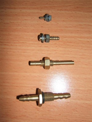

Pour les curieux les différents raccords de ma réalisation en laiton ou en modifiant des accessoires existants
- mes divers raccords
en haut un accessoire de réglage de freins de vélo modifié en sortie ou entrée d'eau diamètre 2mm
en 2è une tige filetée de 6mm diamètre 3mm
en 3è une tige filetée de 8mm diamètre 4mm
en dernier une tige filetée de 10mm trou de 5mm ; un écrou coupé en 2 dans l'épaisseur et brasé à l'argent sert de platine et un joint torique accolé pour l'étanchéité ; l'autre partie de l'écrou sert à bloquer le tout.
Les 2 derniers raccords servent aussi bien pour de l'eau que pour l'air comprimé , il n'y a que le flexible et le collier de serrage qui changent.
Le 2è modèle est installé pour alimenter la pompe de refroidissement du groupe moto-compresseur du Narval.
Le 3è sert dans la partie pression du soum ; le flexible est du tuyau de chalumeau et le 4èm pour l'arrivée d'air au compresseur; du tube transparent silicone pour la flexibilité : montée et descente du schnorkel.
J'utilise les mêmes raccords sur mes bateaux thermiques.
