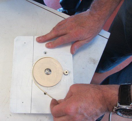

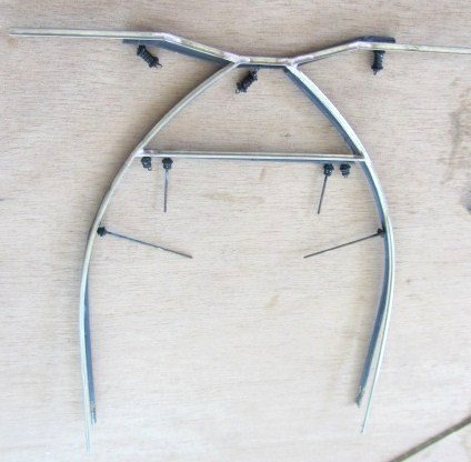

Venant de faire, dans mon club, samedi dernier un après-midi d’initiation à la brasure avec baquette d’argent nu,très concluante, je vous présente en photos ce qu’il peut être utile pour nos maquettes.

Seul problème, c’est l’équipement nécessaire, son prix et surtout celui de la brasure.

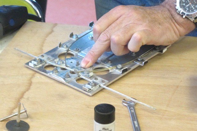

Donc je vous présente en photos ma 3ème et parfois 4ème main : photos 1 à 5, mon équipement : photo 6.

une brique réfractaire, du flux décapant, la baguette de brasure diamètre 1, 1.5 ou 2 mm
Ne pas oublier d’ajuster les pièces, de les décaper et de les nettoyer parfaitement sinon c’est l’échec assuré car brasure d’aspect et de résistance mécanique médiocre.
Important également, éviter de trop faire rougir les pièces, un rouge très sombre à sombre est suffisant, au-delà oxydation des métaux.
Avec la brasure que j’utilise, la 33 %, il est possible de braser les plaquettes de carbure pour se faire ou refaire ces propres outils de tour pour pas cher.
Certaines photos portent des précisions pour que vous puissiez vous représenter ce qu’il est possible de réaliser avec l’aide bien sûr de petits montages pour maintenir les pièces.
