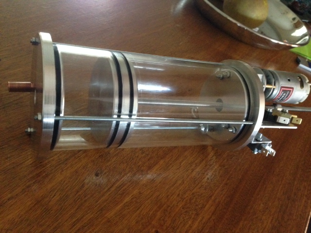

Bonjour à Tous!
Bon voici le dernier né réalisé, et je donne l'exclu au site avant d'étendre la vente d'ici une quinzaine dans "un autre coin" ! :D

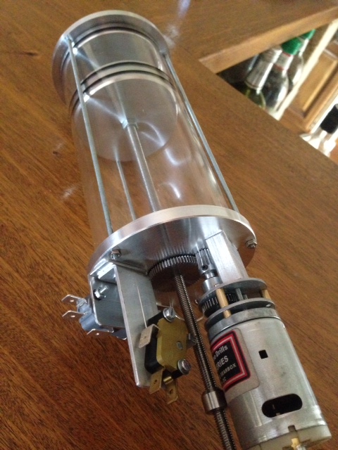

Réalisation des éléments TOUT ALU.
Caractéristiques:
- Temps de remplissage :16s
- Contenance 1/2 L
- Masse a vide: 1220g
- Masse plein: 1740g
- Dim : L=190mm cylindre + 100mm motorisation et asservissement
- Diamètre 90mm

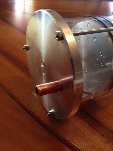

- La prise d'eau est réalisée en Cuivre..vissée mais non collée actuellement pour permettre éventuellement le brasage d'un coude à l'utilisateur.
VENTE 200€. Les intéressés, contactez moi en MP.
Pour un exemplaire supplémentaire ou une autre contenance n'hésitez pas non plus à prendre contact avec moi.

Merki les potos...je suis en train de realiser un second...meme capacité...mais diam 80.!..identique a un certain modele allemand... ;) ..meme tarif ! Faite la pub !..fo faire travailler la petite entreprise française ! :lol: et en plus quel bonheur d'equiper des passionnés comme nous !

un ballast Ø89 exter max,contenance 1 litre mais sans moteur ,juste avec une pompe type CONRAD pour déplacer le piston,ce serait du domaine du possible :Oo:
et qui donc rentrerait dans le tube de mon U47 Robbe et sur lequel je pourrais fixer des tiges filetés M4 (par exemple) 3 a 120° de chaque coté du ballast pour avoir un rack complet
je pense que ce serait un produit qui pourrait peut être plaire a d'autre aussi, le seul problème étant la panne de la pompe

Bonjour olgemaba,
Super boulot ! une petite remarque tout de même :
Le cuivre ne fait pas bon ménage avec les alliages d'aluminium.
Amicalement : Lucien
Re: BALLAST A PISTON
Bonjour Lucien,
tu veux sans doute faire allusion à la corrosion galvanique...
Avant d'observer ce phénomène cependant il va se passer pas mal de temps je pense.. cependant je préconise effectivement le collage de l'embout cuivre dans l'orifice d'entrée d'eau qui est fileté M8...cela créé une mince pellicule isolante. ceci dit l'embout peut être facilement remplacé également.
