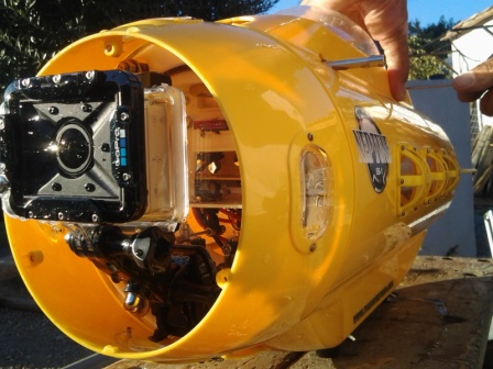

Salut Goldenmen ;) je me permet de répondre car même si je n'ai pas ce Neptune j'ai longuement travailler sur celui de mon poto RD34 .
alors pour commencer la camera filaire est une option que propose le Neptune ... il y a même son emplacement prévu a l’intérieur du châssis
tu peux en effet monter un autre type de camera de meilleure qualité a la place , ou alors à toi de trouver la position idéale en fonction des dimensions à condition de ne pas perturber l’équilibrage du soum ... nous avons posé un camera équipé d'un caisson spécial optique à l'avant du Neptune ... son poids nous a obligé de modifier la position du lest ... mais une fois l’équilibre retrouvé il marche à merveille ;) et le rendu en image est excellent vu la souplesse et la stabilité de celui ci 8-) ...
