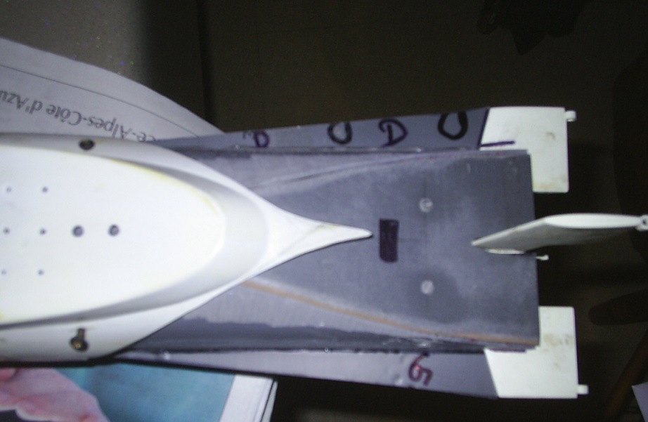

A défaut de résoudre ce :frust: de problème d'étanchéité, j'ai fait quelques travaux esthétiques que voici :
Il y a quelques temps, je vous avais présenté la nouvelle poupe. Je l'ai agrémenté de deux ailettes pour "amortir" la croix au niveau de l'axe de profondeur.
Ah ah, qu'est-ce que peut cacher cette photo floue et ratée ? Et bien un éperon ! J'aurais du faire une photo lors de la présentation à blanc, ça avait de la gueule :roll:
Je l'ai un peu colorié pour imaginer le résultat final...
Toutefois, un éperon se doit d'être menaçant. Or il ne ferait pas peur à grand chose là...
Donc plusieurs choix :
1) Le laisser tel quel
2) Le poncer de façon à avoir un bord "tranchant"
3) Tenter de faire un "escalier" un peu à la manière du Nautilus de Disney
4) Insérer des morceaux de couteaux en plastique jetables pour avoir des petites dents :geek:

Yeah, merci les modérateurs :D
Je vous montre deux photos du montage à blanc de l'éperon :
Manque quand même les barres avant, même si elle seront fixes :geek:
J'ai eu peur quand même, j'étais en train de répondre, je mets la photo et "Le sujet demandé n'existe pas." :gne: :Oo: :woow:
Un tour dans ma nouvelle habitation du forum et "ouf, le voilà" :lol:
Je vous rassure, je rattraperais certains ajustements dans la mesure du possible.
J'ai comme plus trop envie de mettre mon jaune à l'eau :respect: :respect: :respect:

Sinon, j'ai une lime triangulaire qui permettrait de creuser des dents. Faut juste le faire à intervalles réguliers pendant 2h :frust:
