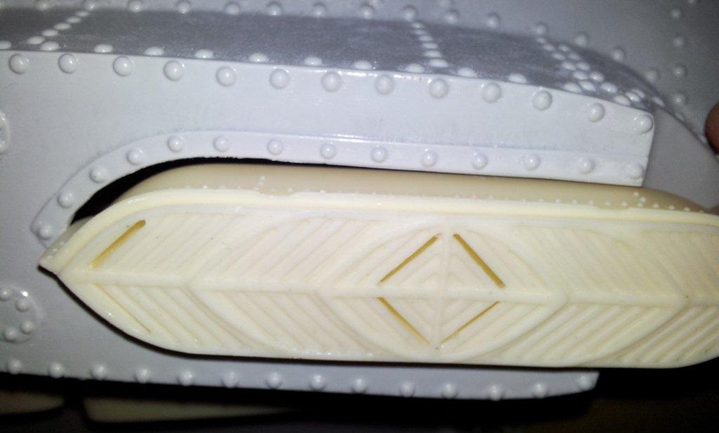

bon ...maintenant je m'attaque à la coque supérieure....
decoupe de la coque pour insérer le canot de sauvetage...bref ajustement et tout et tout !...
l'ouverture est légèrement plus large que le cannot qui sera collé dedans...de même que le cannot est percé dans le fond...les lames qui recouvriront le cannot sont egalement percées...tout ça pour que l'eau circule facilement dans tout ça... bah maintenant on remballe tout ça...c'est prêt pour le peinturlurage qui se fera plus tard...et on le collera après donc !...

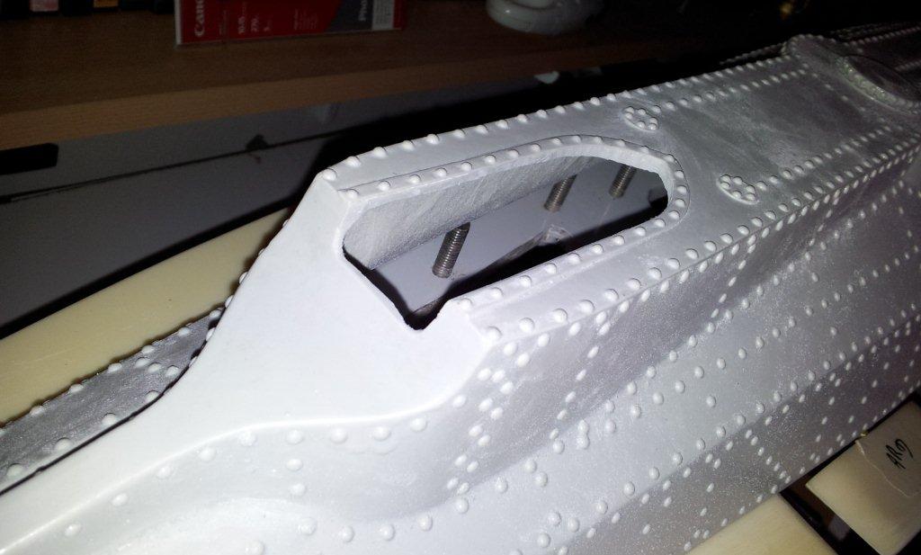

"mais l'endroit ou j'ai enlevé de la matière se trouve au dessus du joint plat ! et aucunement sur la partie permettant de voir dans le wtc !...donc tout va bien "
C'était pas juste pour faire "zoli" ce que je disais.
C'est surtout pour assurer une meilleure applique sur le joint.
Moins il y a de rayures, mieux c'est.
Re: Nautilus de engel
bon...je refais....c'est sur le dessus du couvercle que j'ai enlevé de la matière...de sorte que les ecrous se trouvent plus bas...
le dessous des couvercle en contact avec les joint sont toujours nickel et tout lisses......
OK, dans ce cas.
Les photos induisaient en erreur.

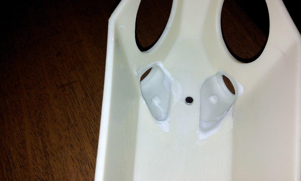

hello à tous ! et encore mes meilleurs voeux à vous tous, et surtout une bonne santée (a notre âge ! lol)...
voici une petite Maj de l'avancement....beaucoup de temp de réflexion néanmoins quant à trouver des solutions avant réal....
tout d'abord mise en place des zeuils sur la timonerie !
et résinage tout autour bien sur !
il a fallu découper le haut de la timonerie puisque des leds doivent se placer dans les neuneuils ! et la 1ere reflexion quand à la fixation du module Leds !....et la Ooohhh grand esprit es tu la ?.."oui fou des aimants " m'a-t-il répondu ! ...ah ouai pas con !
merci l'esprit !
Alors résinage d'un petit petit aimant disque entre les 2 logements des zeuils...et 1 sur le module LED....Bim ! parfait ! ça c'est fait...
