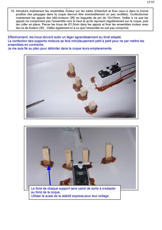

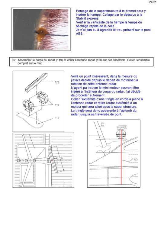

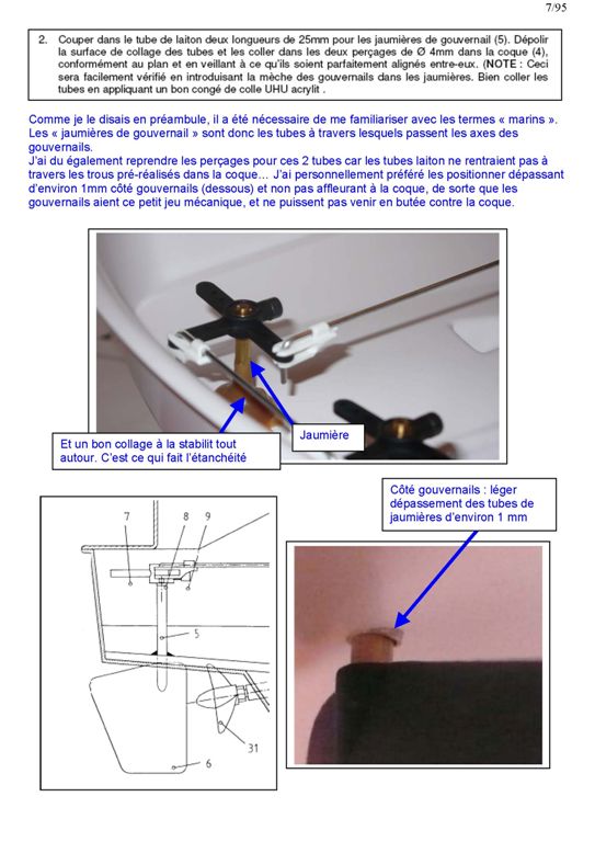

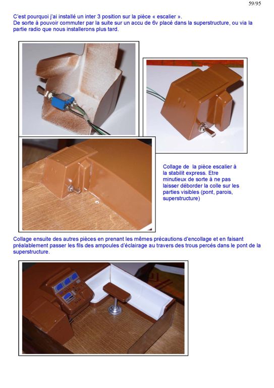

Il y a 2 ans lorsque je me suis lancé dans la construction du bateau le jules Verne, j'étais plutôt..."novice" en RC on va dire...(c'est d'ailleurs toujours un peu le cas comme vous avez sans doute pu le constater sur mon post de la construction du Nautilus
Je n'avais pas trop l'habitude non plus de me retrouver confronter (pour une première..) à une notice dépourvu de vignettes.qui vous montre : quoi coller? et ou? (euuh comme dans les tite maquettes qu'on faisait enfant !)..
BREF !..m'étais venu l'idée
J'ai galéré un moment pour savoir comment j'allais vous faire profiter de ça.. ne possédant qu'un word ou PdF...alors j'ai convertis le doc en jpeg...soient : 95 images...
C'est parti !
