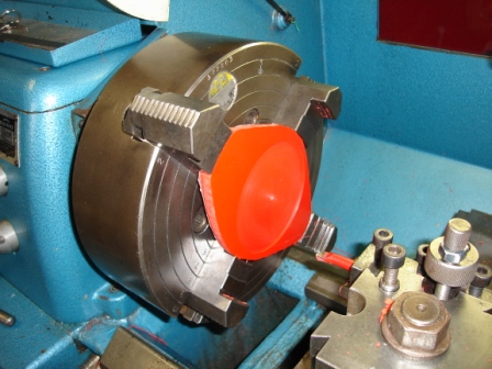

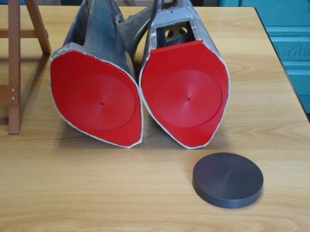

Hier soir j'ai travaillé sur les couples avant et arrières qui vont recevoir les bouchons de fermeture de la coque étanche.
Au passage j'en profite pour demander où est ce que je pourrais trouver de la plaque Epoxy de 1 ou 2 mm d'épaisseur?

En quelle matière sont les couples ?

Pour répondre à Patjabix, les couple sont PVC rouge.
Pas grave pour le pourissage. Je pensais aussi me le faire moi même, je l'ai déjà fait mais des fois il y a des choses dont c'est plus rentable d'achetter tout pret. En tout cas merci pour les adresses.
