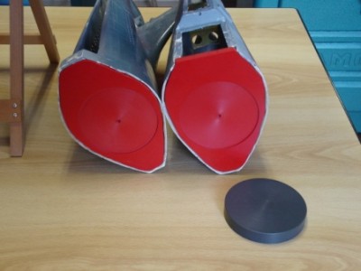

Hier soir j'ai travaillé sur les couples avant et arrières qui vont recevoir les bouchons de fermeture de la coque étanche.

On peut voir en PVC gris un des bouchons qui va recevoir les passes coques et lun des pistons d'équilibrage.

Salut Richard,
C'est beau à voir :D
En quelle matière sont les couples ?

Pour répondre à Patjabix, les couple sont PVC rouge.
