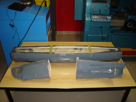

Je vous présente mon chantier en cours: Un type XXI au 1/40. J'avais achetté la coque à Antoine L. il y a environ 1 an et n'ayant pas d'atelier elle était resté sur une étagère. Il y a une quinzaine de jours j'ai mis en chantier le model.
Le model aura:
-un ballast à air comprimé avec un compresseur intégré,
-1 piston à l'avant et un autre à l'arrière pour afiner la pesée et l'équilibrage,
- Les aériens fonctionnels notament le schnorchel pour recharger les réservoirs d'air à l'IP,
- Ouverture des tubes lances torpilles et peut être des torpilles fonctionnelles (idée pas encore validée).
Instalation des couples et de la coque étanche.
La coque en 3 morceaux. A l'arrière: la propulsion et le stockage de l'énergie. Au milieu: le mécanisme des aériens et le ballast principal. A l'avant: le stockage de l'air, le compresseur et le mécanisme de barres avants.

Les dimensions sont sensiblement celles du type XXI de Robbe il me semble ? (sauf erreur de ma part ?)

Oui les dimensions de la coque sont sensiblements les même que le modèle de Robbe. L'origine de ma coque est de la marque Schaeffer qui aujourd'hui n'existe plus. Mon tube étanche A un diamètre intérieur de 100 mm. Je ne sais pas pour Robbe?

Je vois que tu n'as pas eu de problème avec les découpes.
Le couteau à saucissons n'a pas trop morflé ? :lol:
