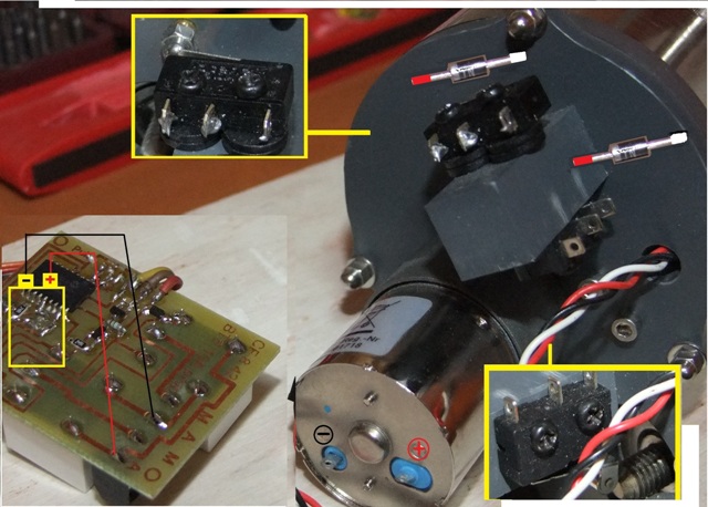

Aussi, peut etre certains sur le forum pourront ils me filer un coup de main. J'ai préparé un petit montage simple via paint sur mon ordi, fait des zooms sur les diodes et les switch. ceux qui connaissent pourront retoucher cette photoen me montrant ou faire les connexions et dans quel sens. Avec le plan de montage fourni, ça a l'air d'aller dansun sens mais dans l'autre ça coupe. (sens des diodes? bonne connexion sur les switchs?)

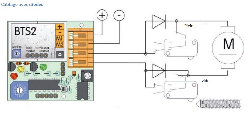

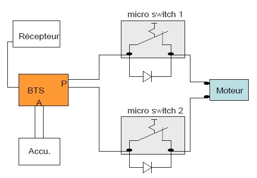

Regarde le schéma du BTS de Norbert Bruggen,
Le câblage des deux switch n'est pas identique.
En espérant que cela t'aide.

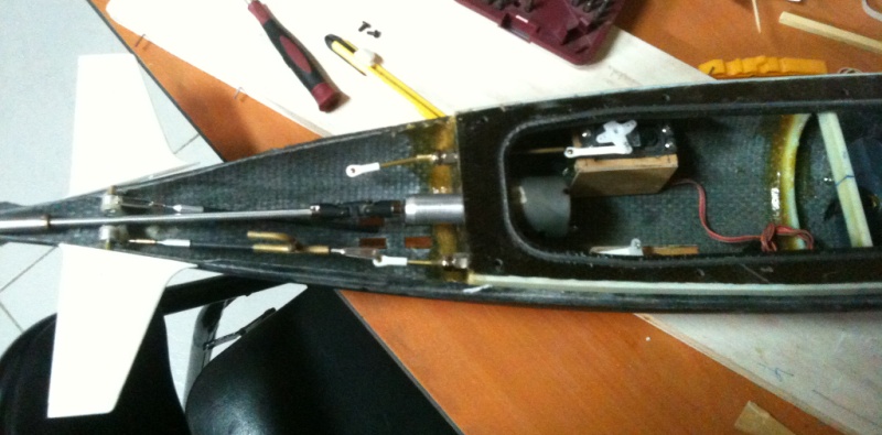

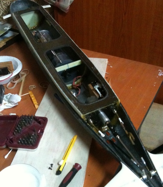

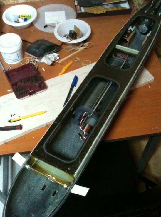

voici quelques photos de mon akula en cours de montage,
