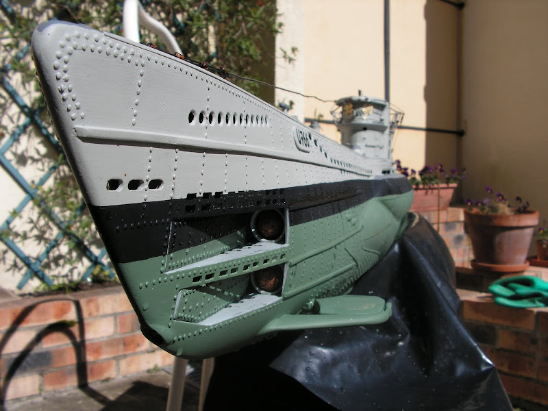

Globalement, les côtes que tu donnes me semble correctes ; certaine correspondent à ce que j'ai fait sur mon Lubie, en particulier l'intervalle des rivets et la hauteur des portes de TLT.
Par contre, si tu veut rendre fonctionnel le tir des torpilles, il te faudra certainement faire tes portes plus longues que les dimensions que tu donnes, car l'étroitesse du nez l'impose ! Aréthuse a eu le problème lorsqu'il a modifié son U-99 ! Il a essayé de faire les portes pil poil à l'échelle et il a été obligé de donner un peut d'angle à ses torpilles pour qu'elles puissent passer !
Pour ma part, je les ai faites un peut plus grandes qu'à l'échelle : 100mm pour celle du haut et 88mm pour celle du bas. Cela ne jure pas et, surtout, les torpilles passent sans difficultés.
Ici une vue de l'avant pendant la pose des rivets, portes non posées ; on a une bonne idée des dimensions.
Et là, avec les torpilles fictives pendant les essais.
