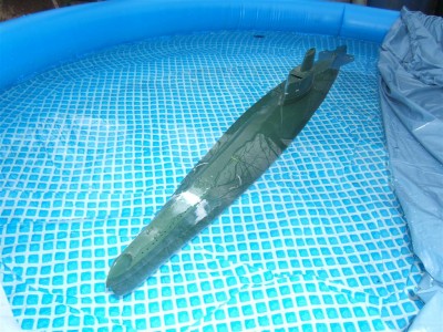

-pour Teba j'avais les barres AV et j'en ai même le croquis de fonctionnement d'origine récupéré sur le site des "sousmama" de Dunkerque ; sur mon soum elles sont opérationnelles mais le fonctionnement est très lent , donc à revoir ; ton APN est meilleur que le mien , sur ton pont je distingue des détails invisibles sur mes photos .
-pour Arethuse , j'ai cette photo mais les aériens sont incomplets et surtout j'ignore leur camouflage car de toute façon leur forme sera approchante :lol: je ne fais pas une maquette de concours mais j'essaye de faire un beau modèle 8-) qui fonctionne , enfin j'espère .Quand j'ai visité l'Espadon je n'ai pus obtenir du sous-marinier de photographier les détails extérieurs :cry: . Ce sous-marin a été vert pendant une période assez courte et à cause du prix de la peinture il est passé en noir et je n'arrive pas non plus à en retrouver les dates mais c'était dans les débuts :D et les archives avant refonte ont été détruites d'après les diverses associations :evil: ; eux mêmes sont à la recherche de photos et posters d'époque qui ont existés :?:
sa première immertion complète
