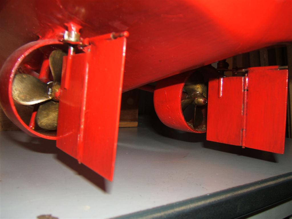

pour augmenter la giration de ton soum pourquoi n'y installes-tu pas un gouvernail de type Becker ; tu ne mentirais pas avec la réalité vu que c'est un engin fictif dans ton cas :Up: . C'est très facile à fabriquer et tu peux le faire court donc très discret . Celui de la photo est de ma fabrication et les 2 éléments , c'est toi qui en décide les dimentions : le 1er élément long et le 2èm court ou bien l'inverse . C'est la petite patte en laiton clair à raz de la coque qui décide de l'angle du 2èm élément ; en jouant sur son alignement gauche ou droite tu influences l'angle de giration .
Pour moi j'en ai fait un en carton pour voir et c'est super
