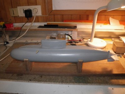

- Vue générale avec les barres avant, la main courante autour du kiosque et quelques élément d'accastillage

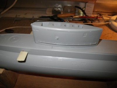

- Détail du kiosque et des barres avant

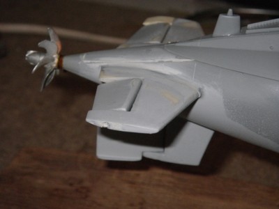

- Détail de l'arrière, une petite opération chirurgicale a laissé des cicatrices masquées pas un bon masticage ponçage

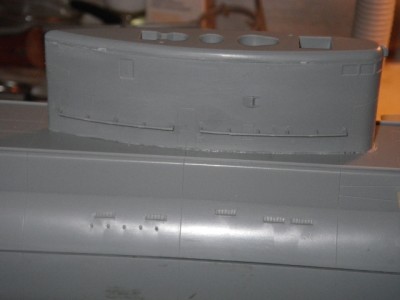

- Main courante du coté de la porte du kiosque

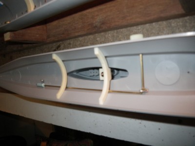

- Détail de la commande des barres avant

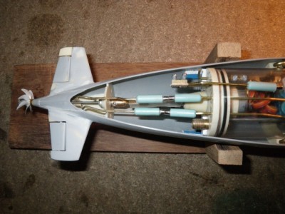

- Détail de la sortie des commandes du WTC
