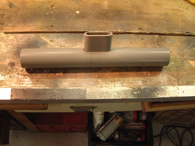

Voici la construction du proto, les cônes avant et arrière ainsi que le massif ont été réalisés en PVC puis moulés au RTV pour sortir des pièces identiques en résine PU sans avoir à me refaire l'usinage.
Coque : Tube PVC Diam 40mm longueur 300mm, usinage pour fixer le kiosque.
Partie centrale de la coque assemblée

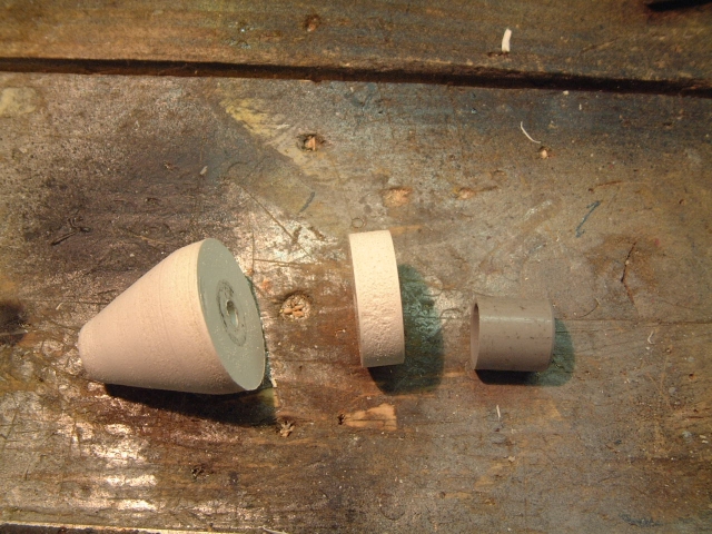

Suite de la construction de l'Elastic 2 :
Cône avant
Cône avant

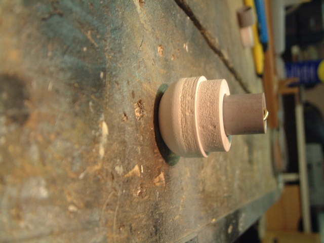

Cône arrière avant son assemblage
Ensuite, collage des éléments, validation moulage RTV, tirage de quelques pièces en résine, assemblage du "proto" ...

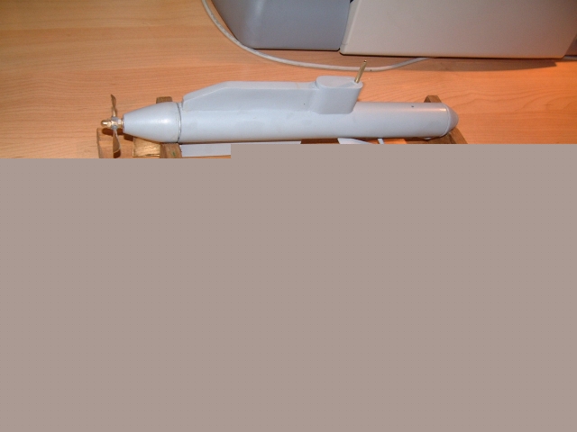

Il n'est pas trop mal avec un coup de barbouille.

C'est la couleur demandée par les armateurs ???
:mrgreen:
Re: Sous marin jouet...
Pierre :
Aérosol rayon accessoire auto, peinture spéciale pare-chocs, ça masque bien les petites imperfections et fait un effet semi mat, genre satiné :Up:
Pat :
Ce coup-ci je n'ai pas mis la couleur en option.. J'ai fait comme Henri Ford avec son modèle T : Nimporte quelle couleur, pourvu que ce soit noir :mrgreen:

Quelques différences entre l'Elastic1 et la version improved :
Elastic 1
Diam 32mm
Long de tube 250mm
Longueur totale : 320mm
Elastic 2
Diam 40mm
Long de tube 300mm
Longueur totale : 380mm
Dans les deux cas la propulsion est assurée par un elastique spécial planeur lubrifié à l'huile de ricin(Merci Guy !)
