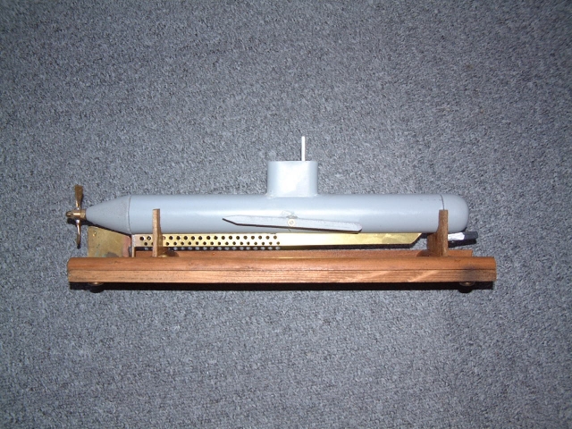

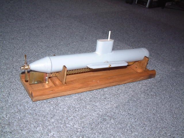

Voici quelques photos du soum-jouet sur son ber :
Bouchon avant avec joint torique
Vue latérale
Vue latérale
Vue de dessus
Vue de dessus
Vue 3/4 Arrière
Vue 3/4 Arrière

Re: Sous marin jouet...
Il a une certaine allure ce petit SM.
