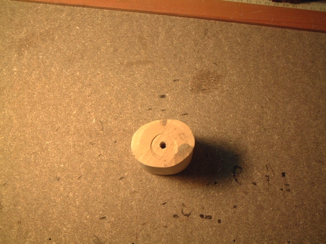

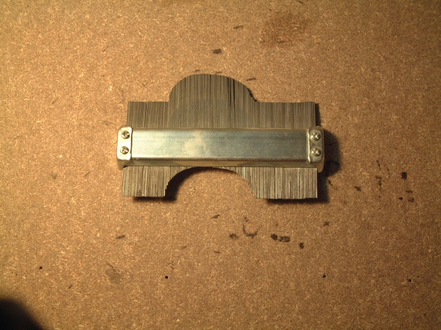

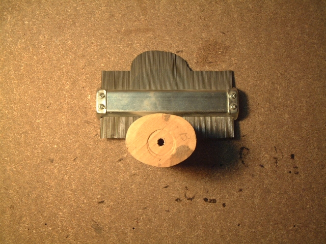

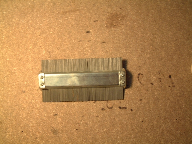

Moi j'utilise un "copieur", sorte de peigne aux dents fines et nombreuses qui peuvent coulisser et reproduire une forme courbe convexe ou concave :
