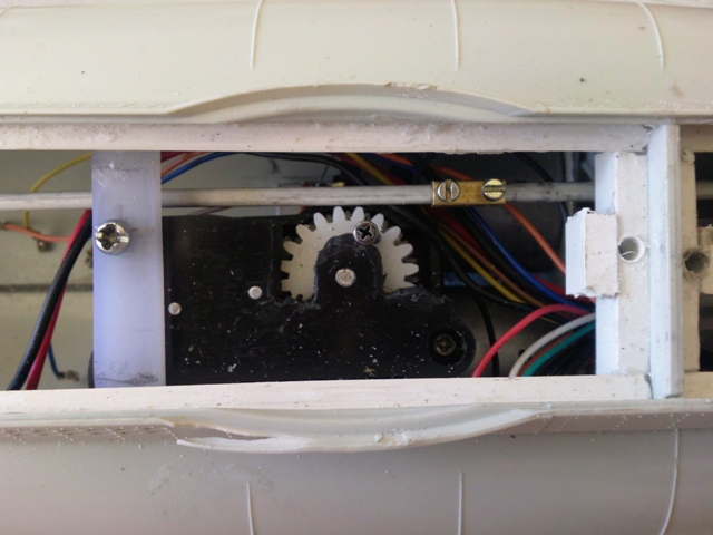

Une vis dans les coins, c'est mieux . :)
Re: Mon VII C/41 statique +modif
Comme ça alors ?
La photo d'avant était bien aussi. :)
Donc les deux méthodes sont correcte :Up:

au départ je pensais les vis dans les coins mais avec mes gros doigts et vu la rigidité de la plaque de plexi je me suis dit
que! au premier plouf d'essai s'il y a la moindre bulle je reperce à 8 trous pour la petite et 10 pour la grande
pour les servos y'en à pas j'utilise le moteur d'entrainement de la tourelle d'un char bidouillé
la semaine prochaine normalement l'engrenage et la pompe et après :respect: :bave: :frust:

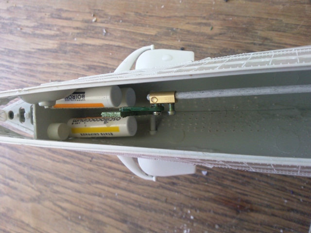

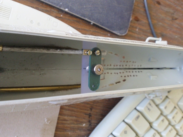

Palonnier avant et arrière direct sur l'avant,led bleu de fonctionnement moteur, système etanchéïté joint torique, essais sur 1 moteur. :mrgreen:
