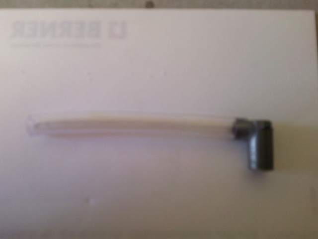

C'est pour l'alimentation des fumées pour les chars
pose la question à Dom, RC Panzer DE il devrait pouvoir t'en obtenir .
http://www.rctank.de" onclick="window.open(this.href);return false; forum 17 ième rc blindé

C'est pas mal ce coude, si le diametre est bon ça devrait aller :Up:

le tube c'est du 6x4 :mrgreen:

Sur ma kavan et pour les mêmes raison de place que toi, j'avais raccourci les sorties et collé des coudes en plastiques trouvés dans un magasin d'aquario, le tout emmanché et collé avec de la stabilit.
2 ans après et pour faire des tests cela fonctionne encore impec, pas de fuite!

c'est typique des raccord Pneumatiques utilisé en industrie ou sur les engins, les camions....
trouve toi un petit garage poids lourds ca coute environ 2€ pièces Prix de vente client.
