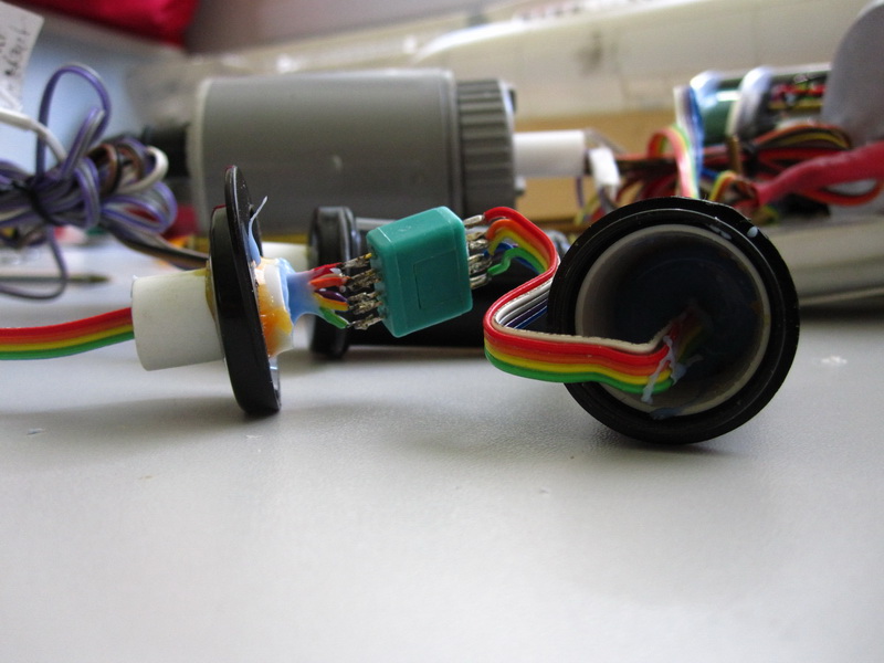

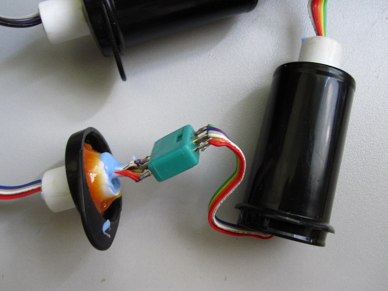

Histoire que mon post ne tombe pas ou oubliette, je vous montre ou j'en suis
donc en 1 mois environ, j'ai beaucoup avancé :bave:
j'ai donc percé les boites et le bouchon du compartiment étanche ,inséré un tube Ø12 a chaque bout
passé les fils,fait les soudures
ensuite j'ai comblé les tubes Ø12 avec un produit bleu(je m'en sert au boulot pour faire des empreintes)
et il m reste plus qu'a tester si cela fuit ,mais je dois mettre du verni sur les soudures avant et attendre qu'il sèche :dodo:
je sais certain diront que je ne vais pas vite, mais c'est pour que vous arriviez a suivre :jesors:
donc prochain post mi septembre, histoire que ce qui sont au fond de la classe suivent :banane:

Oh !
Il y a plein de boites étanches maintenant :mrgreen:

Plein de boites, oui SOLO mais étanche, ça reste à voir ! :mrgreen: :lol: :lol:
Courage PAPY, tu vas y arriver ! ;)

Et beh !
Autant de fils pour réaliser un soum ?
Excusez-moi de m'interroger mais je me demande pourquoi autant ?
