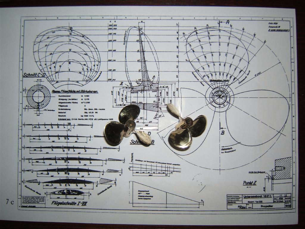

Bonjour tout le monde
Pour les puriste qui construisent le type XXI un plan des hélices et commentaires autorisés :
les moteurs viennent d'imprimante transfert du papier
Re: Mon 1200 t le Narval
On va suivre cette nouvelle construction.
Tu veut usiner tes propres hélices ?
