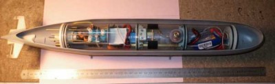

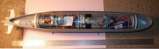

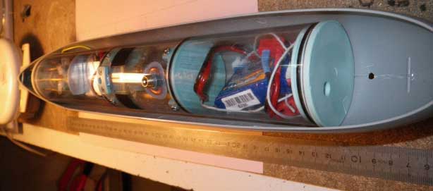

En ce qui concerne les choix techniques du compartiment étanche, compte tenu des dimensions réduites de la coque le système des compartiments étanches + plaques de fermeture ne me parait pas intéressant, en effet le volume de la coque est déjà réduit, avec le système de compartiments étanches tu as une limitation de la hauteur disponible.
La meilleure solution pour ce type de petites coques me semble être le WTC, c'est ce que j'ai pour le Kilo au 144°, le WTC fait 50mm de diamètre et 330mm de longueur :
Y compris 4 servos, accus, radio, moteur variateur et ballast à gaz !!!

Merci pour ton avis Pablo en effet le tube semble plus indiqué j'ai 62mm au moins gros de l'extérieur coque , donc je devrais pouvoir y installer un tube de 55 à 58 mm , ça devrait suffire :)
