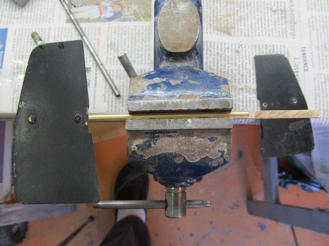

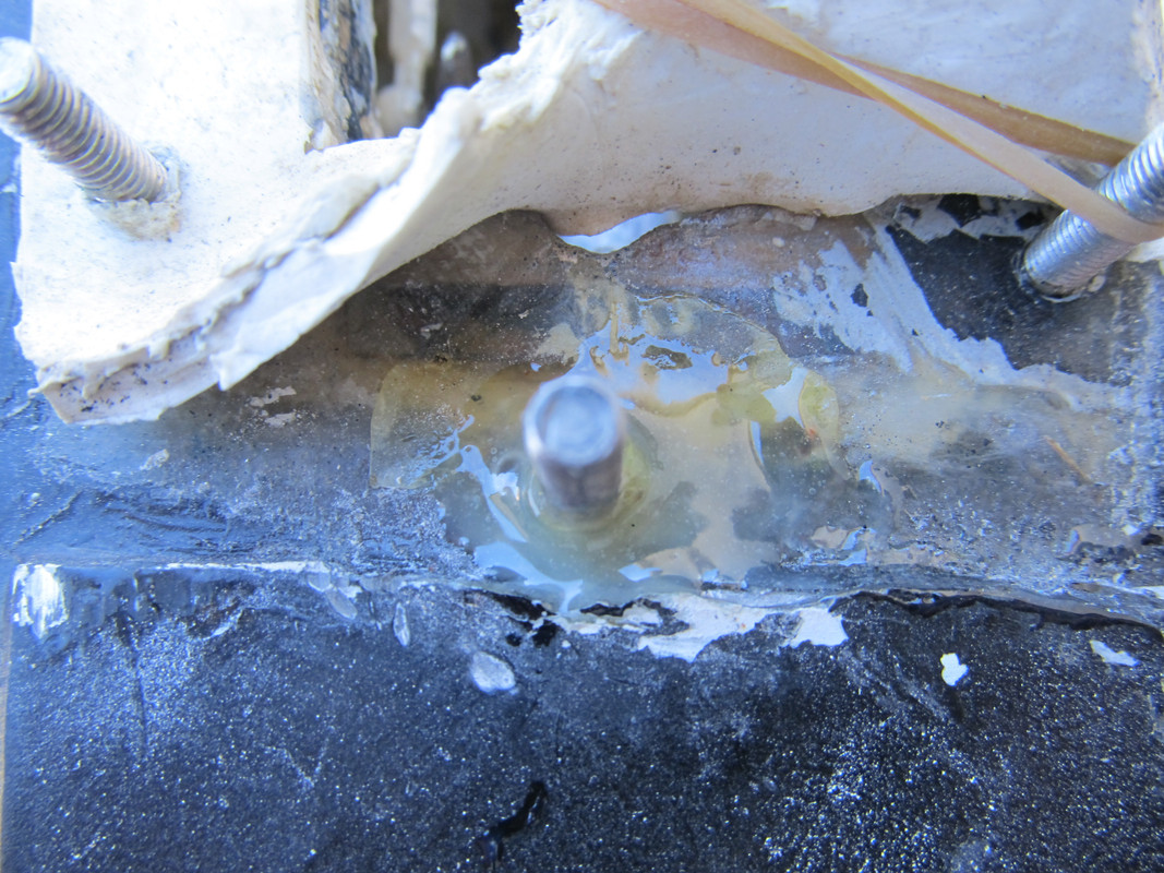

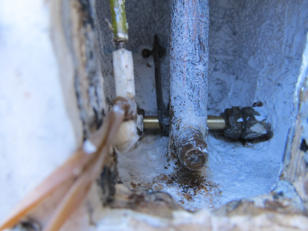

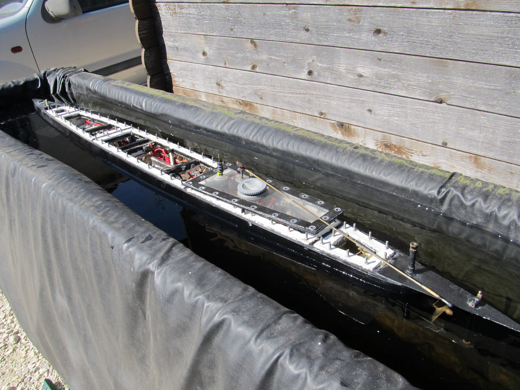

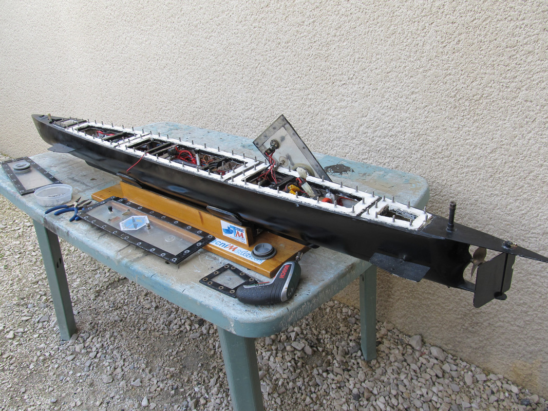

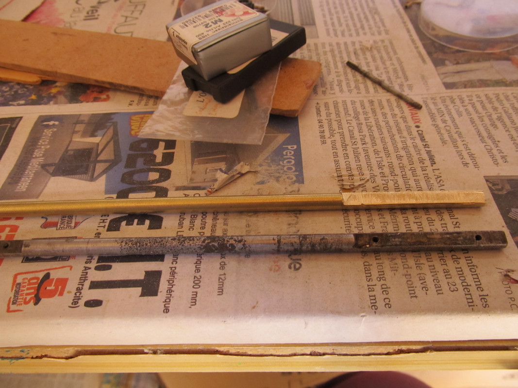

Me revoila avec mon vieux sous-marin qui n'est pas une maquette, mais un modèle réduit tout simple.
L'année dernière à Sisteron, j'avais eu un soucis d'entrée d'eau et des batteries faibles, mon SM était tombé de son chariot de transport, je ne sais pas si les problèmes étaient liés, toujours est-il que depuis (7 mois) je n'avais pas eu le temps de m'en occuper, entre diverses opérations sur moi et mon épouse, plus des naissances, bref j'étais débordé.
J'ai fait tant bien que mal l'expo de Chateaurenard qui a confirmé les batteries faibles, et toujours un peu d'eau, donc cette semaine le R63 est en travaux pour être prêt pour Lapalud, avantage et inconvénient d'un modèle en bois c'est l'entretien régulier obligatoire.
Détails du chantier :
Joint arrière à refaire, une vis arrière à refixer car plantée dans le bois, elle a pris du jeu, fond du compartiment à réparer, axe des barres arrières à changer (fabriqué il y a 16 ans en CAP il est attaqué par la rouille), et changement des accus.
Fin de la semaine prochaine, essais dans l'eau.
