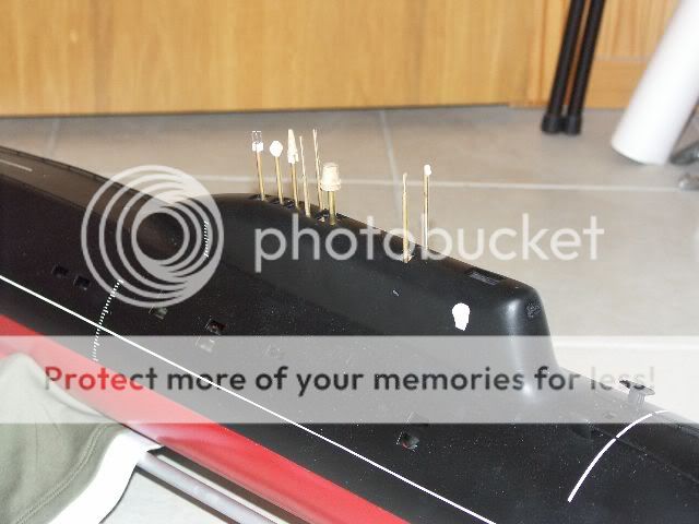

Voici la suite.
C'était au début un objectif secondaire voir tertiaire pour moi.
Mais je me suis dis que le défi (vu le peu de place à disposition) en valait la peine
Donc voilà les aériens.

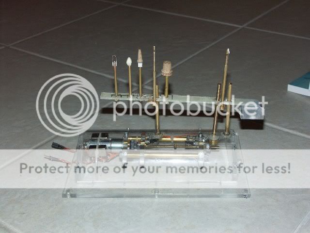

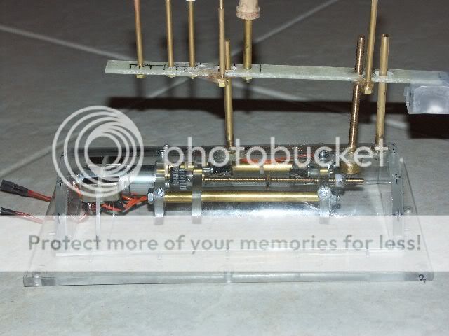

Le mécanisme :
Il vient se loger au dessus du ballaste dans la partie bombée. Contrairement à ce qu'on pourrait penser, il n'est pas très lourds.
Voilà, reste plus qu'à le rendre définitif car là ce n'était qu'un pré assemblage d'essai....

Juste pour être sûr d'avoir compris, c'est guidé par les 2 tiges à chaque extrémité et entraîné par la vis qui au milieu un peu déporté à droite ?
C'est joli ce montage
Beau boulot
Oui c'est exactement ca, mais guidé au sens très large car ca empêche juste la rotation.
