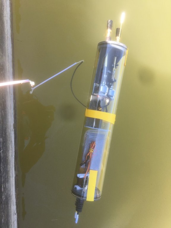

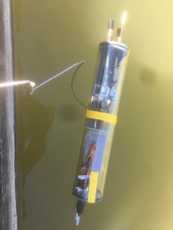

Test d’étanchéité du tube étanche.
Le tube étanche est réalisé avec un tube acrylique diamètre 80mm pour une longueur de 640mm. Pour une fois, on a un peu de place pour rentrer le matériel. Les bouchons sont tournés dans de la plaque PVC de 10mm d’épaisseur. Le ballast est une poche de tensiomètre à un seul tube (dispo en pièce détaché sur le net) taille adulte est prend ½ litre d’eau. Remplissage et vidage par une pompe classique alimentée en 2S. La pompe n’est pas pilotée par le classique servo avec deux switches et un pince-durite. Je préfère un variateur, et en particulier le Thor 14S de chez Tec…. . Ça prend moins de place, c’est simple à paramétrer et ça fait office de sécurité car le ballast s’auto-vide doucement avec la surpression interne du tube étanche, donc le soum remonte doucement au bout de quelques secondes. Pour maintenir une plongée, il suffit de donner des impulsions régulières pour réinjecter un peu d’eau dans le ballast. Ce n’est pas parfait, mais vu où je navigue, c’est mieux.
J’ai monté 3 servos à l’avant pour : les barres avant, l’ouverture/fermeture des portes et tir indépendant de 2 torpilles.

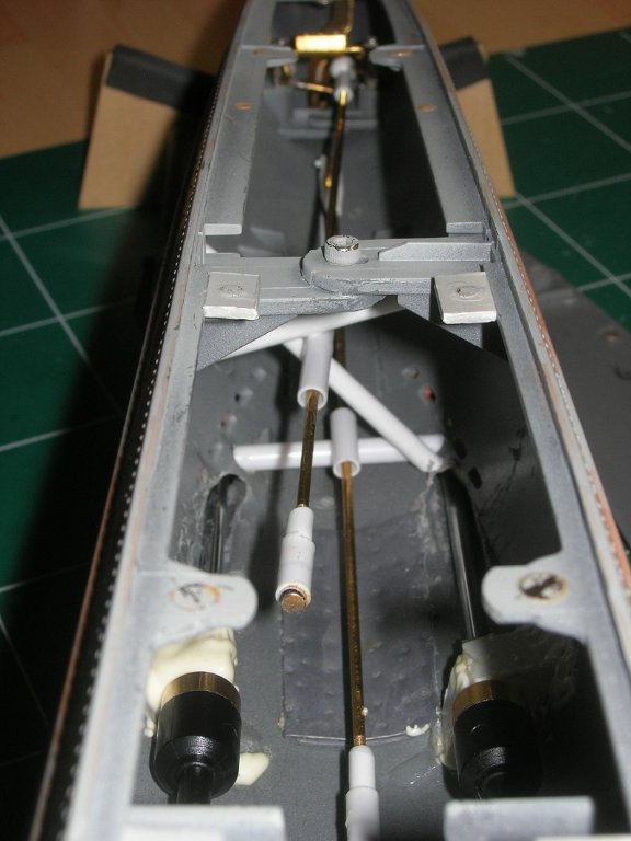

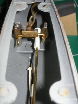

Section arrière, avec la tringle et le renvoi des deux gouvernails.
Tout à l'arrière, l'anneau de sécurité pour attacher la bouée et dans le fond de la coque la commande des barres arrières.
Même section avec les deux arbres, les tringleries qui sont soutenus par des bouts de tubes blancs.
Deux feuilles de plombs collées au fond et des micro aimants partout sur le flanc pour verrouiller le pont en place.

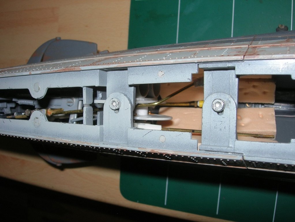

Section avant:
Photo difficile à faire !
De la mousse d'équilibrage dans le fond. Dans le fond aussi, la tringle avec le morceau jaune est la commande des barres avant.
La tige laiton au premier plan est l'ouverture/fermeture des portes.
La tige laiton sans chape est la commande de tir des torpilles.
Cette commande soulève du tube torpille, grâce à une équerre, un aimant fort qui met en route le moteur de la torpille via un interrupteur ILS.

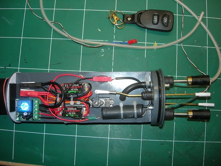

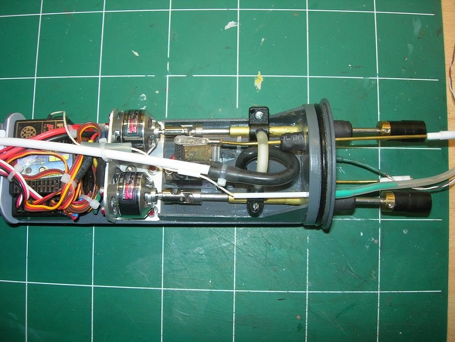

Le WTC partie supérieur arrière, de droite à gauche:
Les deux cardans, les deux tringle de commande barres arrières et gouvernail.
La sortie d'antenne dans le tube silicone. En navigation, l'antenne est juste sous le pont.
Le fil d'alimentation des Leds du kiosque.
Les deux tubes d'étambot avec graisseurs, la prise d'eau.
Les deux servos tête bêche.
Les deux brushless,
Le récepteur et sur lui le correcteur d'assiette.
Même partie mais vue de dessous:
La batterie lumière (1S - 600mAh)
Servo des barres de profondeur arrières.
Les deux contrôleurs.
L'interrupteur général. La commande en haut de l'image. Cela permet un montage complet tranquillement à l'atelier et une mise en route/arrêt sans avoir à farfouiller ou démonter le Soum.

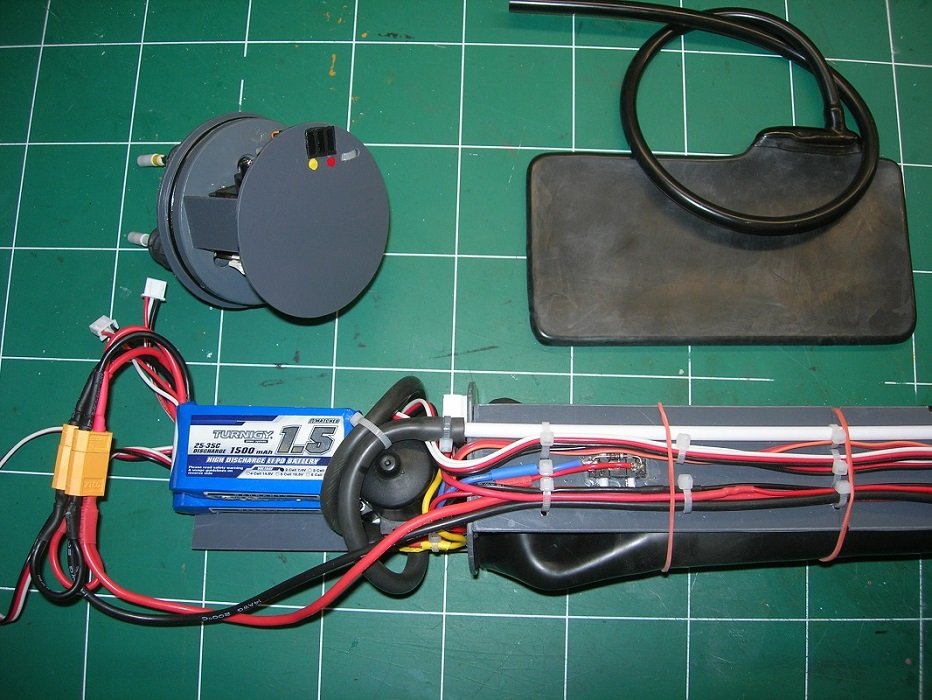

Partie avant du WTC, vue de dessus:
La ballast (pour illustration, en haut de la photo, le modèle enfant d'une poche de tensiomètre).
Le switch d'interruption de la pompe quand le ballast est plein, avec la diode pour vider.
La pompe et son contrôleur.
Deux batteries en parallèle (2S - 1500mAh)
Juste au dessus, le bouchon avant du WTC avec les trois servos et leur prises (repérés en code couleur).

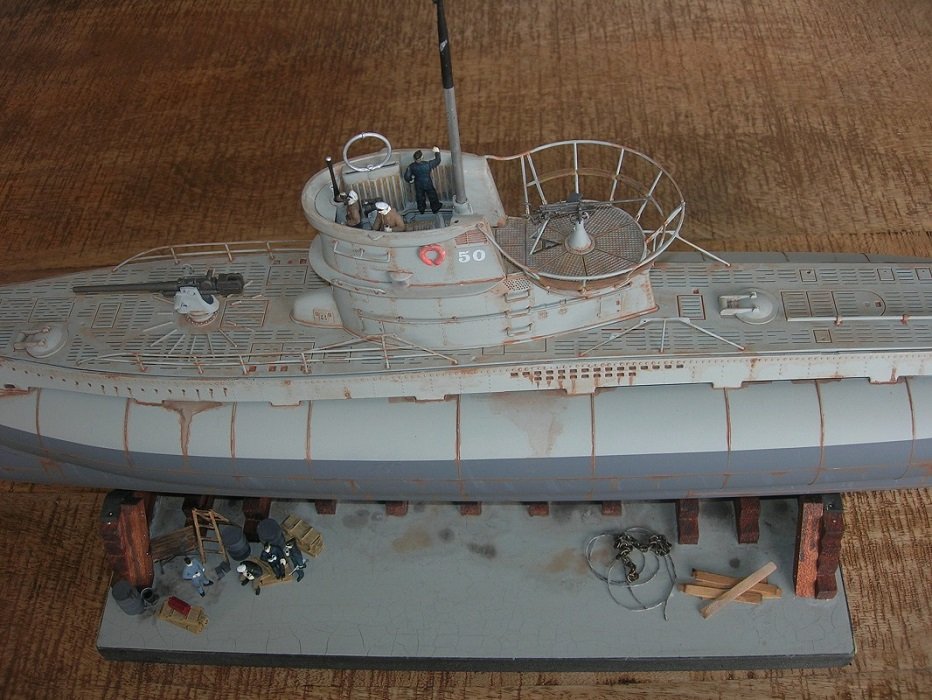

Le soum sur son Ber de présentation.

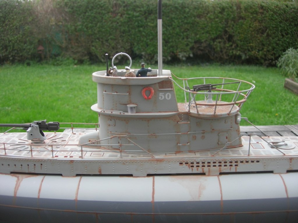

Le kiosque en gros plan.
